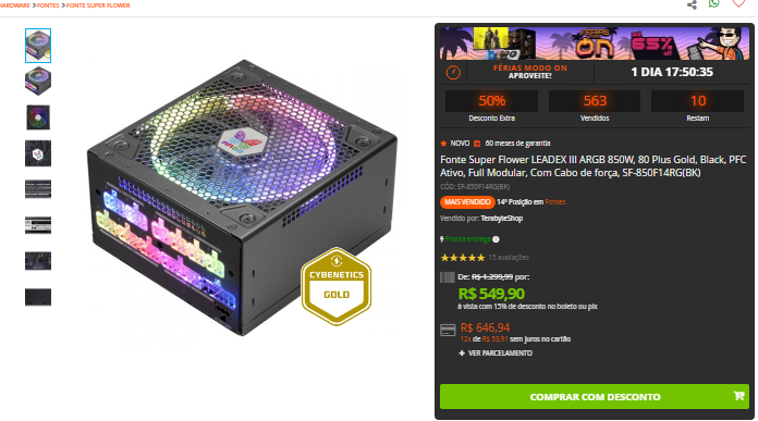

12 minutos atrás, Crixus Champion disse:
Eu sei que você não precisa de 850W, mas a Terabyte colocou a Super Flower LEADEX III ARGB 850W por R$ 549,90 LINK
Restam 10 unidades por esse preço. Fonter Tier A.
Fiquei um tempo namorando a Super Flower LEADEX III ARGB 650W até ter grana, aí quando consegui ela saiu de estoque e não voltou mais (tem cerca de duas semanas), qual a chance dela voltar em algum momento? Realmente tenho receio com superdimensionamento de fonte, então não seria minha primeira escolha pegar algo com tanta tensão... Você ainda acha que entre essa e a XPG, essa vale mais a pena? Deixando um pouco de lado o quesito 850W, se fosse uma 650W x 650W, qual você escolheria levando em conta a mínima diferença de preço entre elas?

1 minuto atrás, JohNLukzz disse:
A XPG Core Reactor tem 10 anos de garantia contra 5 anos da Super Flower.
