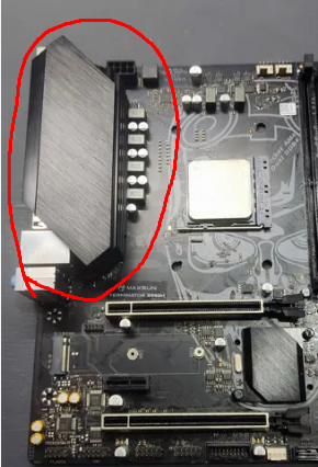

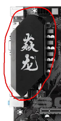

Boa tarde, me chamo caio e recentemente comprei uma A520M A PRO da MSI que não tem dissipador e que é bem feia o que não da tanta estetica pro setup, gostaria de achar um dissipador como esses da maxsun para por na minha A520M, Seja por aparencia ou seja para esfriar os VRMS
Você terá que encontrar um tipo de dissipador que se encaixe na sua placa-mãe ou fazer um, esses dissipadores de placa-mãe são confeccionados sob medida. Quando você encontra algum na internet pra vender dizendo que serve para placa-mãe tal, é porque alguém teve que fazer um testar na placa antes, mas geralmente são modelos simples que só cumprem o seu propósito básico de dissipar calor, e não para função estética, como parece ser mais o seu caso.

Seria certo eu por esses dissipadores nos vrms e por só um pedaço de plastico em cima ( Que cubra os espelhos dos USBS e os dissipadores ?, correria risco de esquentar mais ? )
Pode esquecer usar esses dissipadores gigantes. Estes além de ser customizados normalmente dependem de furação na PCB da placa-mãe para fixação, coisa que essa placa não tem.

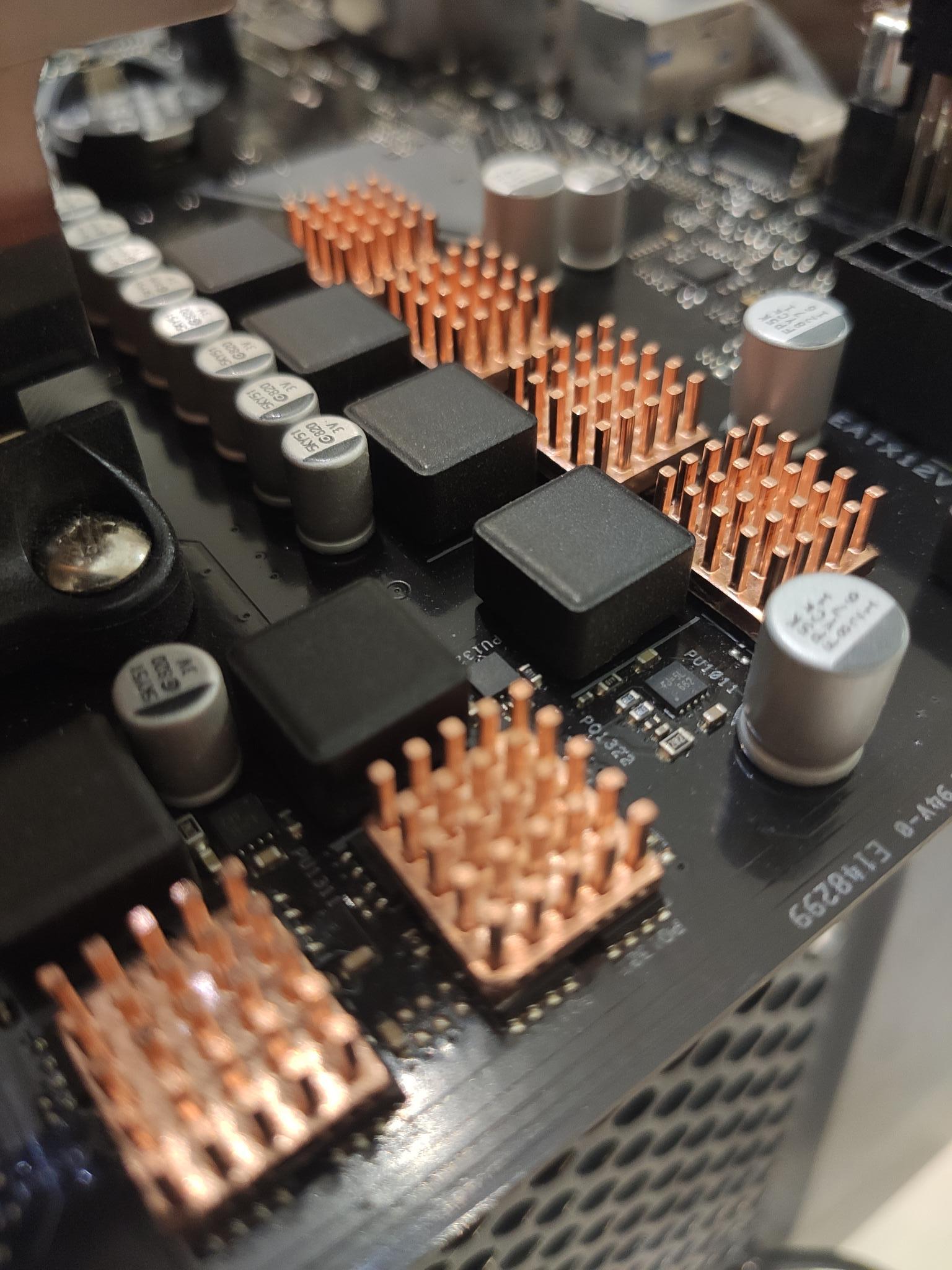

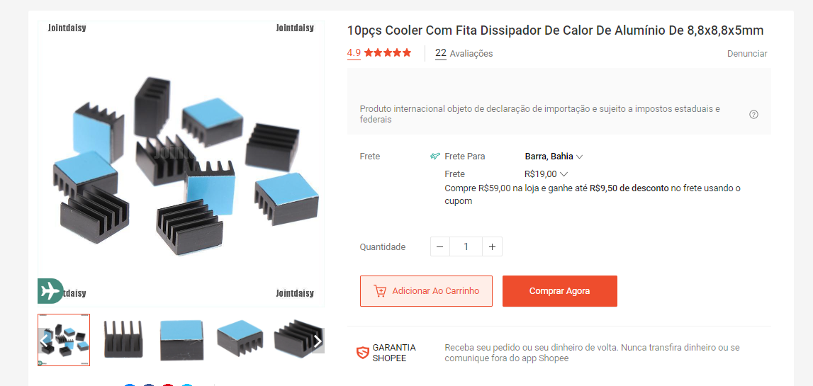

A sua melhor aposta são os autocolantes pequeninhos como esses ai que encontrou. Eu fiz isso com uma placa-mãe minha, só que peguei dissipadores de cobre que são mais eficientes que os de alumínio.
https://pt.aliexpress.com/item/1005005311733377.htmlIMG_20211022_211235.thumb.jpg.ca37256bac9f46899e3a8d6317e89d09.jpg
