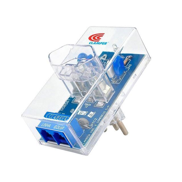

Na minha residência só uma tomada possui aterramento. Quando eu ligo o PC em outra tomada, que não seja essa , o gabinete da choque ao encostar a mão nele.
Eu utilizo um Clamper DPS + telefone. Esse da foto.
Mas mesmo utilizando ele, em outra tomada que não tem aterramento, ainda é possível sentir choque se eu encostar a mão no dissipador da placa de vídeo.
É arriscado ligar o PC em uma tomada que não tenha aterramento?
Mesmo utilizando o DPS Clamper ainda é possível sentir choque ao encostar a mão no dissipador da placa de vídeo. Isso pode danificar o PC ou não tem problema?

O aterramento ajuda a descarregar parte da energia residual dos capacitores da fonte. Não é um "choque", é só um pequeno formigamento que não causa risco para quem encosta. Esse problema é minimizado quando a tomada segue as normas para a posição correta da fase e neutro, mesmo quando o aterramento não está presente. Na maioria das vezes, quem faz a instalação nem liga para esse detalhe, coloca fase e neutro em qualquer lugar.
OBS: O DPS só funciona de forma efetiva numa tomada com aterramento. O DPS depende de aterramento para descarregar os surtos de tensão.
