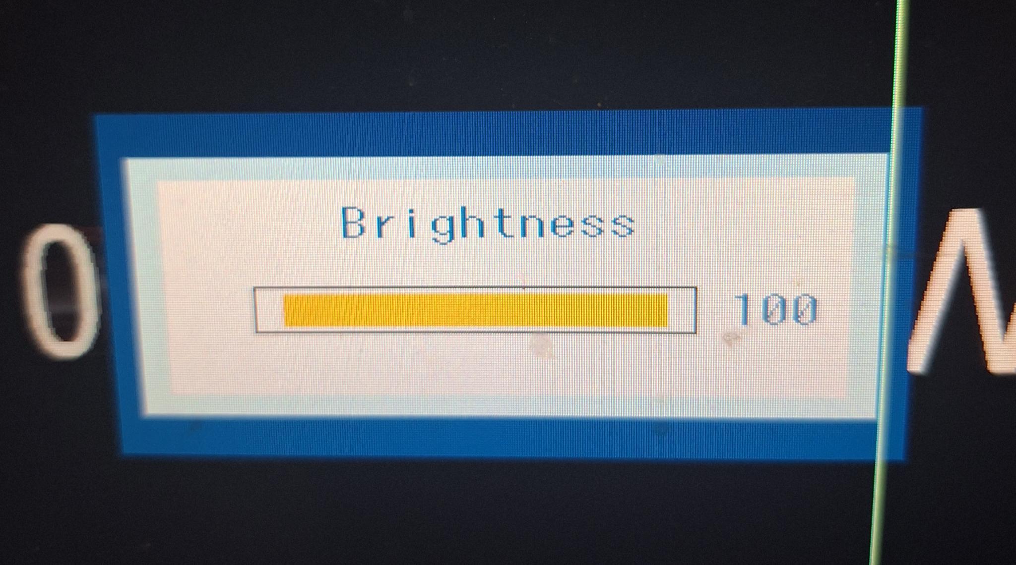

Olá pessoal, eu sou a Paniguel e ultimamente ando tendo problemas com o meu monitor, eu já tentei quase de tudo para resolver mas não estou conseguindo fechar uma telinha chamada "Brightness" e ela esta me atrapalhando pois fica bem no meio tampando minha visão. Vocês saberiam como fechar essa tela?
@FoxBlack Olá, muito obrigado por me responder! Eu apertei nos botões que ficam a baixo do monitor mas nenhum deles funcionou o maximo que aconteceu foi aparecer um "alto ajuste" e depois disso voltou a mesma tela, teria algum outro jeito?

    Que eu tenha conhecimento, não! Isso é configuração do monitor. A não ser que tenha algum aplicativo que faça esse gerenciamento.
    Já tentou desligar o monitor da energia(tirando o cabo) aguardando uns 5 minutinhos e religando ?

@Paniguel Você terá que fazer um teste interno dele, se sentir à vontade, claro!
Retire o monitor da energia com ele ainda ligado, depois desligue o flat cable da plaquinha dos botões do teclado, feito isso ligue o monitor na energia se a mensagem não aparecer mais na tela, é sinal que você esta com um dos botões com fuga no teclado dele, e se continuar aparecendo, tem que seguir as trilhas do teclado e testando os componentes, pode haver algum com fuga...
@Paniguel  Dia
Esse monitor possui na parte de baixo dele 5 botões "Menu, Contraste, Brilho, Source e Auto" e como o tempo esse botão ele trava aberto ou fechado.
E quando esse botão trava fechado ele fica acionando a função dele sozinho.
Remova a moldura da frente e com auxilio de um multímetro faça o teste, como  no vídeo.
Se quiser você pode trocar placa toda que vende no mercado livre, só 25 reais.
@BCP bom dia qual o nome desse botão?
