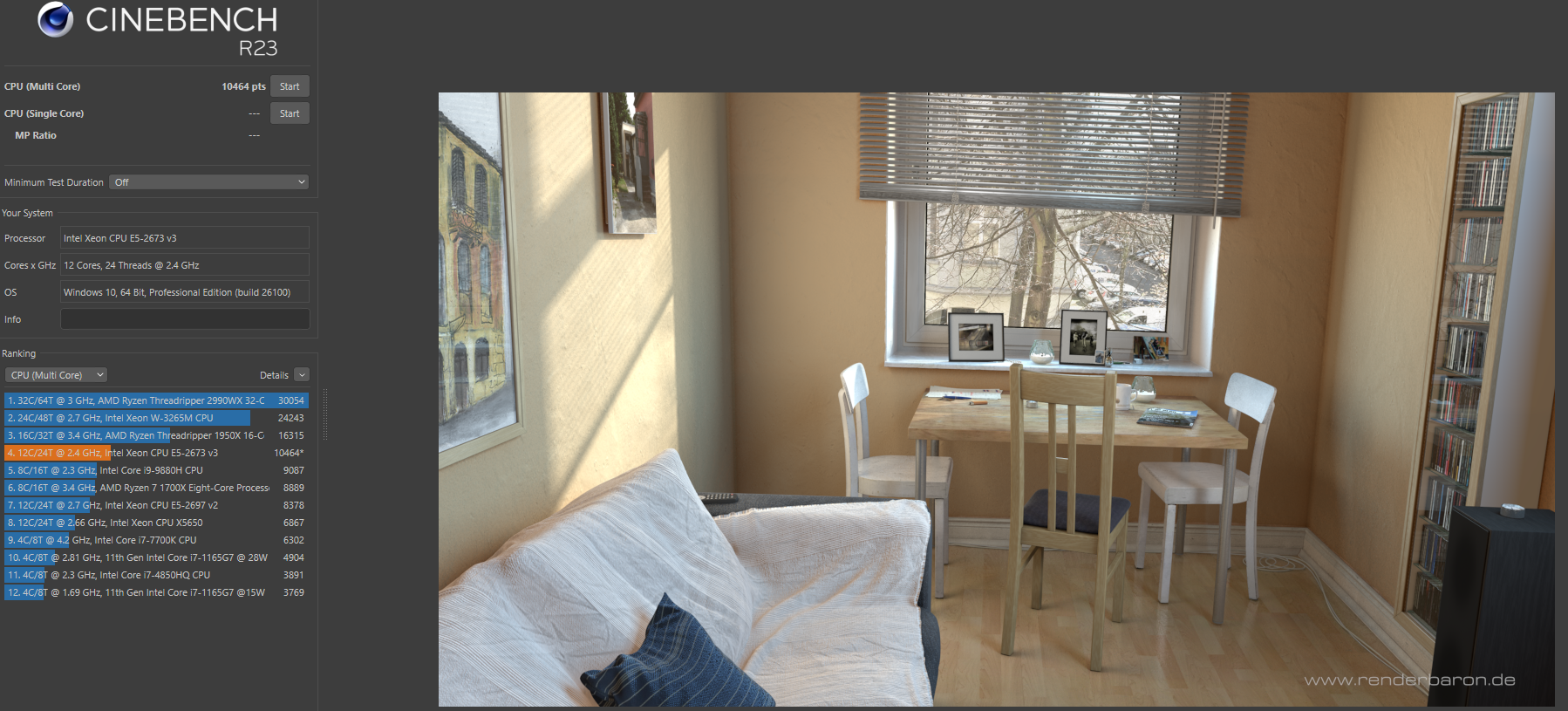

Segue comparação de um dos modelos de Xeon mais populares contra CPUs Ryzen de entrada populares:

Antes de qualquer outro texto quero de olhe a minha configuração que é essa que está na assinatura
Processador: Ryzen 5 1600 || Placa-mãe: B450 Machinist White ||  memória RAM: 2x8 2667Mhz Machinist "Crimson" || Placa de Vídeo: GTX 750Ti Gygabyte 1GB OC || SSD: Kingston NV2 1TB || Fonte: Rise Mode Zeus 500W
Montei a conhecida "peça de museu", com a placa-mãe "lixo" e com memórias no 2667(não vou trocar de Ryzen cedo), e com uma 750ti, que de acordo com os especialistas é horrível e não roda nada. Montado em Novembro 2024, quando já tinha todos esses conhecimentos necessários. E aqui estou, feliz por não cair em falácias, e saber sobre os ryzens e os xeons (intel em geral).
E sim o único xeon que poderia chegar perto ali  de um Ryzen mais antigo seria os 2667, tanto em X79 ou X99, no caso de X79 V2 ,caso de X99 o V3 e o V4, são bons xeons com 8/16 e um clock interessante, nessas horas ele chega perto, mas ainda sim é um xeon com uma placa-mãe feita no quintal.

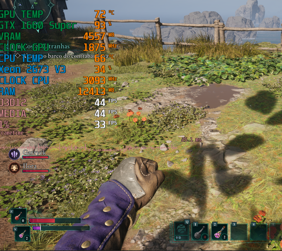

Sua fala foi genérica, eu tenho um kitr xeon e nunca abri um jogo onde a cpu limitasse a jogatina ao ponto de ficar variando a 30 fps, diz o jogo que mando o print e te refuto, em jogos single ele empurra tranquilo ate uma RTX 3070 em 100%, então varia ali na casa dos 90-120fps dependendo do jogo. em jogos competitivos: cs2: 250fps, bf 2042 150fps, Valorant 300 fps, warzone 130fps, R6 250 fps

Avowed em cidades(Esse até o 5700X3D soa frio pra manter os 60 quadros em algumas áreas)

como você pode ver abaixo meu pc de 500 roda esse jogo lixoso que você ta falando que não roda, ta no ultra e a VGA é o limitante do sistema, no caso para ter uma boa fluidez só com lossless mesmo.
  • Haha 1
  • Confuso 1
27 minutos atrás, Vulgo_AsD disse:
@Mr.Robott
Mesmo numa área que não tem nada, uma parte que não é intensa em CPU, o CPU é o gargalo do sistema... A GPU está em 92% de uso, se o limitador fosse a VGA ela estaria em 100% de uso. Experimenta chegar na primeira cidade do jogo que você vai ver o CPU derreter, detalhe que eu já deixei claro que o jogo é intenso em CPU nas cidades, parece que realmente você não tá lendo o que eu escrevo.
E olha só, você demonstrou um cenário que os 30% de diferença do Ryzen 5 5500 é suficiente pra entregar uma experiência a 60 FPS, perfeito! Provou meu ponto!

@Banunin queria entender porque tem gente com pc inferior a um kit xeon falando mal do kit xeon...
faz o seguinte, passa o cinebench r23 ai no seu Ryzen 1600 e supera esse valor ai fica tudo certo.
  • Haha 1
5 minutos atrás, Vulgo_AsD disse:
Roda o benchmark single core
E teste sintético não necessariamente reflete o desempenho do CPU em uso real, principalmente o Cinebench que simula renderização com cinema 4D e semelhantes, que faz um bom uso de vários núcleos, ao contrário de jogos.
E se o colega tivesse digitando de um LGA775 não ia mudar nada...
