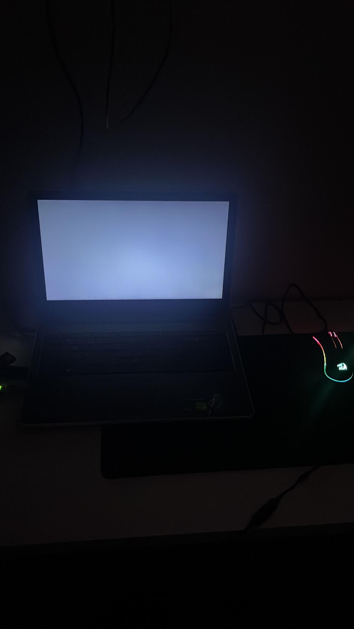

ontem fui desabilitar a placa de Vídeo integrada do meu notebook para tentar “forçar” a utilização da dedicada (que é bem melhor).
Um dia eu tinha feito isso e n tinha dado em nada
Mas dessa vez ele ficou com a tela cinza (mesmo depois de reiniciar)

A conexão com sua tela principal obrigatoriamente passa pelo vídeo integrado. Ele é utilizado como principal pelo sistema para economia de energia, e quando a demanda por algum aplicativo sobe muito, o sistema inicia os trabalhos com a placa dedicada. A não ser que seu notebook tenha tecnologias como o MUX Switch da Nvidia, não faz sentido desabilitar o vídeo integrado do notebook para usar a placa principal, na tela principal. Esse ajuste só faz sentido para usar o notebook exclusivamente em uma tela secundária.

Faça o procedimento informado pelos colegas acima, e não volte mais a tentar "forçar" a desativação da placa integrada.
Os notebooks trabalham de maneira inteligente. Eles usam a placa de vídeo dedicada apenas quando necessário, em aplicações que necessitam de mais poder de processamento. Caso contrário, a aplicação usará a placa integrada para economizar energia, evitar aquecimento desnecessário e preservar a vida útil do notebook.
Para que você garanta que a aplicação esteja usando a placa de vídeo dedicada 100% do tempo, o que você precisa fazer é utilizar um recurso do Windows específico para isso, que é a configuração de elementos gráficos, e não ficar mexendo em opções para forçar a desativação de algo.
Iniciar > Configurações de elementos gráficos > Selecione ali a aplicação, e selecione qual placa de vídeo ela deve usar.
Obs: no meu caso, está aparecendo a mesma coisa nas duas opções pois eu não tenho uma placa de vídeo dedicada.
