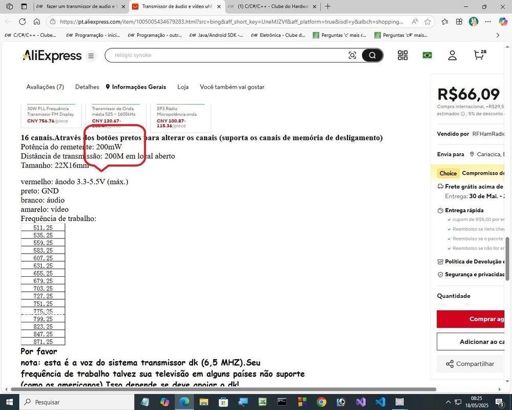

@geovane 123   esse não sei , e também observei que nas especificações dele não tem o sinal NTSC  pois as TVs no brasil só aceitam esse formato de sinal NTSC . e a distancia pode ser que seja essa mesma , mas apenas em local aberto sem nenhum obstáculo como paredes .ou telas metálicas ,

@devair1010 tô tentando encontrar outra aqui mais não consegui, eu poderia tentar montar um que dê no máximo uns 200m o mal é os componentes pra usar

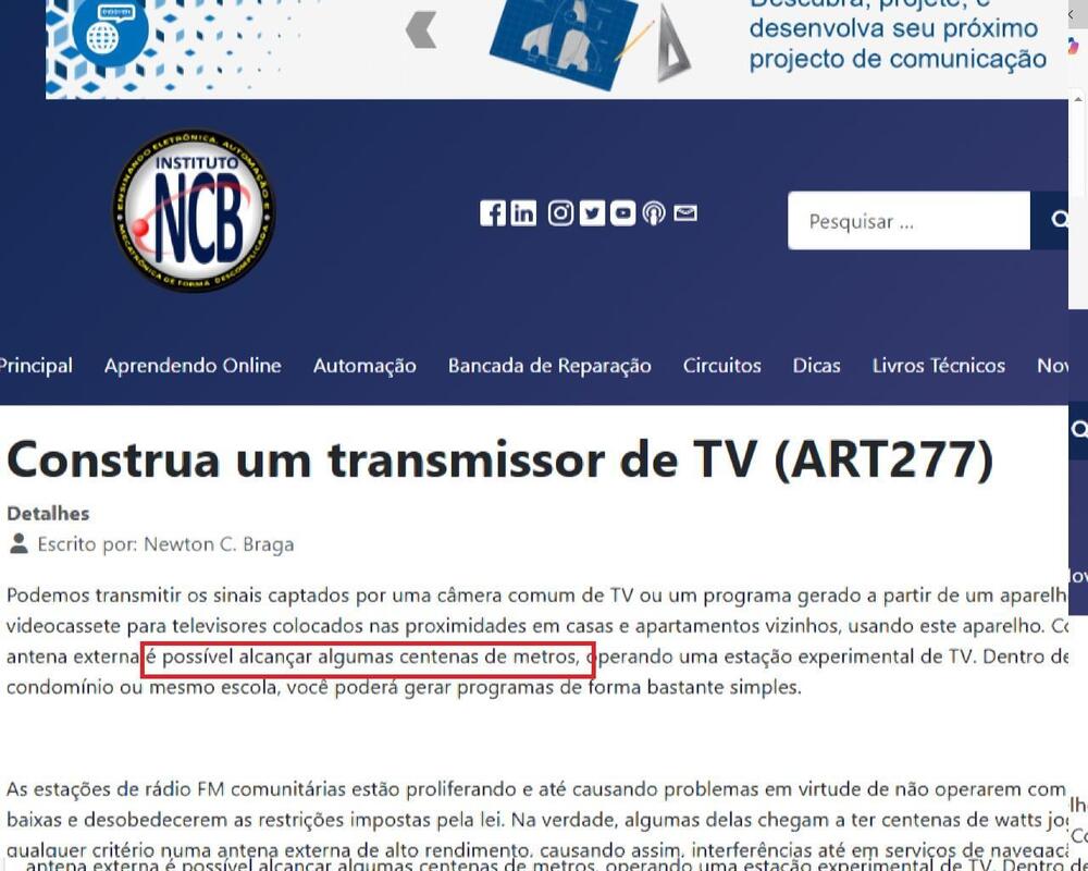

Estou imaginando que irá montar um sistema análogico, aí os componentes são simples. Peças de rádio velho servem.
Um sistema desses digital é difícil até para comprar pronto, pois o sistema ISDB-T é complicado.
Até tenho um esquema que copiei de um transmissor comprado, mas tem uma bobina nele que é ruim de achar. Inclusive, parei de usar porque essa bobina está ruim.
Uma outra ideia, é fazer um amplificador de RF e acoplar em um modulador de RF.
O modulador seria a parte mais difícil de fazer, mas você acha fácil em sucatas de aparelhos de parabólica (ultimamente estão descartando eles, pois o sinal está virando digital).
Vídeo k7 também tem, mas eles já estão raros hoje em dia.

@devair1010 Tavo com ideia de comprar esse mesmo pronto, mas tô com medo dele não jogar sinal longe e ser uma propaganda enganosa, e também tem esse negócio ntsc
Se tiver o tal amplificador, aí não perde a plaquinha.
E o sistema NTSC ou não depende dos seus aparelhos.

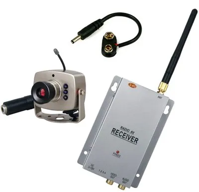

Uma coisa que pode ser barata (não testei), pode ser usar um destes sistemas prontos (conforme foto anexa)
Uma vez desmontei um sistema destes, e dentro da câmera tem uma plaquinha solda (acho que é o transmissor) e nesta plaquinha tem uma anteninha.
No receptor dentro tem um daqueles varicaps de TVs.
Na época os mais simples alcançavam 150 metros, mas tinha versões de 1km.
Digo na época pois com as câmeras modernas eles caíram um pouco em desuso, e está difícil achar para venda pelo menos no ML.
A ideia seria usar a plaquinha transmissora presente dentro da câmera para fazer seu transmissor, se não me engano o sinal de entrada dela era sinal de vídeo composto comum.
Lembrando que não testei usar o transmissorzinho sem a câmera... mas lembro que se tiver uma TV próxima, ela também captava o sinal (fraco), sem ter o receptor instalado
@geovane 123 Na TV, precisa deste aparelhinho da foto RECEIVER, e nele tem um potenciômetro de ajuste.
Mas algumas TVs sem este aparelho pegavam uma imagem bem fraca...
Ou seja, sem este receptor não vai dar boa.
Na TV o RECEIVER entra pela conector de vídeo (RCA).
