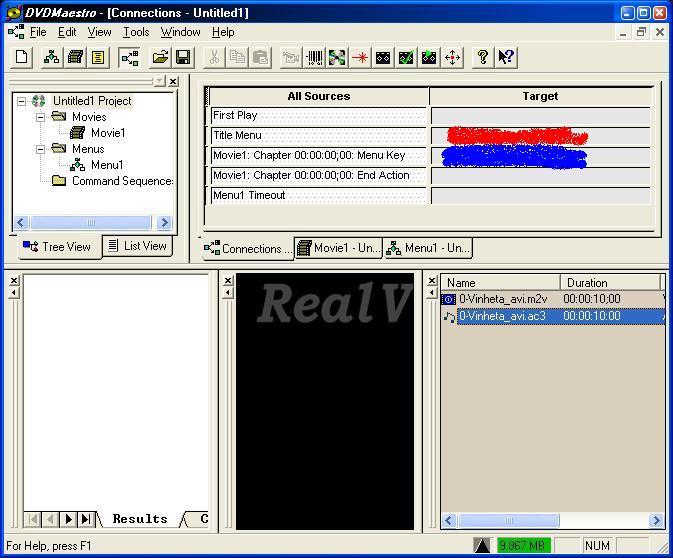

Bim
Quando você vê Conexões, tem First Play e depois em seguida Title Menu. Esse é o botão Title ou Top.
Quando tiver um filme, vai ter o Capitulo 01 com o Menu e depois o End Action. Esse menu (do filme) é que você precisa setar para usar a tecla Menu.
Abraços,
RedBeard

Agora vem o problema: quero ter como root menu o Menu Principal, ou seja, quero acionar a tecla menu do controle remoto e ir para o Menu Principal. Acontece o seguinte: quando inicio o vídeo01 pelo Menu Principal e aciono a tecla menu do controle remoto vai sem problema, mas quando inicio qualquer capítulo do vídeo02 pelo Menu Seleção e aciono a tecla menu do controle ao invés de me levar para o Menu Principal me leva para o Menu Seleção. Pergunto como posso resolver esse problema?
