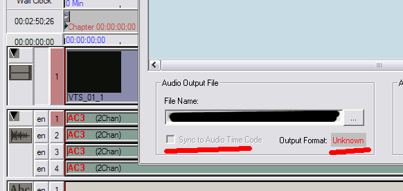

Olá amigos!
Sou um novato por aqui!
Estou seguindo a risca o tutorial do Maestro e já me aventurei por quase todos os processos dele com ótimos resultados e só tenho a agradecer pela maravilhosa ajuda q vocês estão prestando para nós!
hoje tive q me aventurar pelo "Sincronia de varios videos e audios" do Maestro (Ultimo capitulo do manual) e surgiu um grande problema.
Recebi um DVD sem menu, c 4 trechos de ensaios diferentes e cada apresentação estava num VOB diferente:
Apresentação 1 estava no "VTS_01_1.VOB"
Apresentação 2 estava no "VTS_02_1.VOB"
e assim por diante...
O DVD toca perfeitamente e todos os arquivos VIDEO_TS.VOB, .BUP e .IFO estão lá.
Na hora do Demux (VobEdit) não consegui extrair o M2V e AC3 das 4 apresentações numa unica faixa para video e audio respectivamente e só pude fazer em cada arquivo VOB por vez.
Feito isso e após verificar os presets (já havia verificado antes do Demux também) fui juntá-los usando o "Sync Audio File Dialog" do Maestro e na janela da mesma ela dava como Output Format: Unknow (Desconhecido) e o Sync To Audio Time Code estava desabilitado:
Mesmo assim ainda cliquei no botão "Create Audio File" e apareceu a seguinte mensagem de erro:
"The first video file must have a corresponding Audio file to match. (0xc10c0015)"
Depois disso, p testar, peguei um dos M2V e coloquei 2as vezes (na sequencia) na trilha de video e fiz o mesmo c o AC3 respectivo e a mesma coisa aconteceu... :muro:
Por acaso alguem tem ideia do q pode estar acontecendo?
