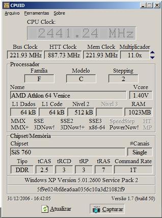

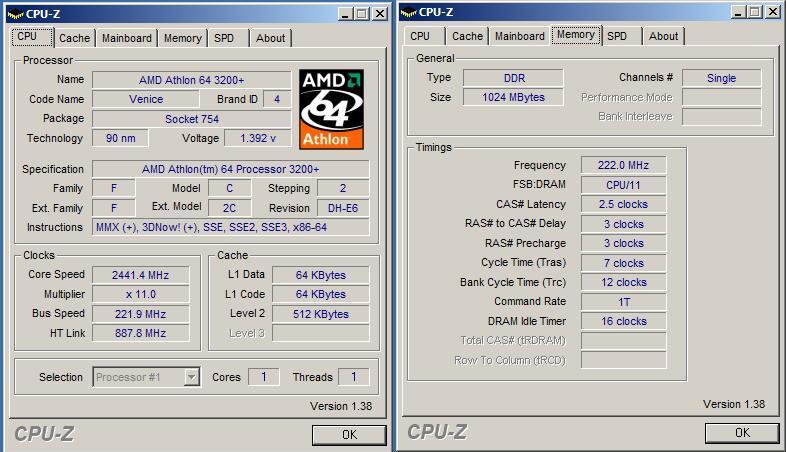

oi galera...
seguinte, to a quase uma semana tentando pegar o máximo de over nessa minha maquina da assinatura e vi que quando aumentei para os singelos 222 no fsb com multiplicador em 11x e freqüência da memoria de 200mhz (que foi pra uns 221mhz devido aumento no fsb) e com vcore de 1.425v notei que em aplicações bestas, tais como navegar na internet, ouvir musica e até mesmo alternar rápido entre as janelas, as vezes o pc fica meio estranho... tipo, as vezes da um lag pra fazer a troca das janelas ou até mesmo abrir algum programa... é como se ele estivesse sobrecarregado quando na verdade não tá nada de sobrecarregado...
enfim, quando vou rodar aplicações pesadas ele roda numa boa... ponho o NFS most wanted pra rodar aqui com quase tudo no máximo e ele roda numa boa... mas o problema é nessas aplicações de baixo consumo que ele tá meio estranho... alguem pode me dar algum conselho? fiz algo de errado?
tá aí umas imagens do cpu-z que acho que podem ser úteis...
valeu galera!

beleza Amigo! você abaixou o ht? si, tenta abaixa pra 2, e aumenta o vcore pra 1,550 o multiplicador em 11x tá bom as ddr já está bom também o vdim tá a 2,8v?
  Citação
essa imagem, ajuda?
valeu!
wool!
no setup em quanto esta o seu HyperTransport?
Mudar o multiplicador de clock do barramento HyperTransport de 4 para 3 uma vez que você consiga um clock maior do que 225 MHz. Isto se sua placa-mãe fornecer esta opção e você usar um processador com barramento HyperTransport de 800 MHz (também conhecido como “1.600 MHz” ou “3,2 GB/s”).
no meu tá multiplicador x10, memo 333, com 266 deu pau, vcore 1.550v vedim 2,8v HyperTransport em 2x, "2,49mhz.
Bou sorte!
"O bom-senso vai mais longe do que muito conhecimento"
rapaz...
minha placa-mãe tem uma opção que é para definir o hypertransport em 200mhz (que multiplicando por 2 das memo fica 1600mhz) por 166mhz e por 133mhz ... se acha que devo diminuir o hypertransport?
vou tentar e volto a postar!
abração amigo
olha vai abaixando o hypertransport e aumentando o clock cpu e as memo, tipo você aumenta umas coizas e abaixa outras carregar o Windows, executar o teste de estabilidade e repetir o processo todo novamente. Este passo é especialmente importante se você quer aumentar o desempenho do seu micro.
nesse seu pc você vai comsequi clock cpu 2,600mhz ou mais instavel ,fuça aí sua MB ate acha o maximo OC :chicote: depois posta aqui beleza! :-BEER
