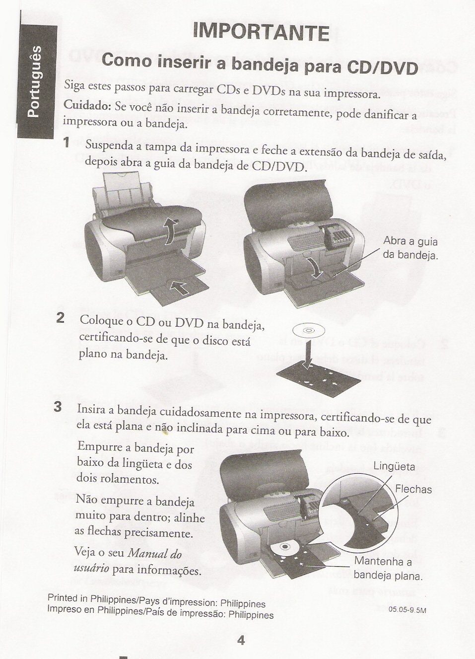

Qualquer impressora jato de tinta imprime no dvd, se não quais propriedades devo procurar na hora da compra?
Cidadão X olá,
Deixa ver se eu entendi bem sua pergunta:
você quer saber se toda impressora jato de tinta imprime no DVD,ou seja se faz o Label é isto?
R: Se for isto eu creio q não pois a impressora tem q ter um compartimento ( bandeja )p q o DVD se impresso.No meu caso tenho R200 e jeito de imprimir ex: foto é um e imprimir DVD é outro,p imprimir foto o papel fica da vertical p horizontal e o DVD é impresso na horizontal.
Veja na imagem....han e por sinal uma otima impressora.

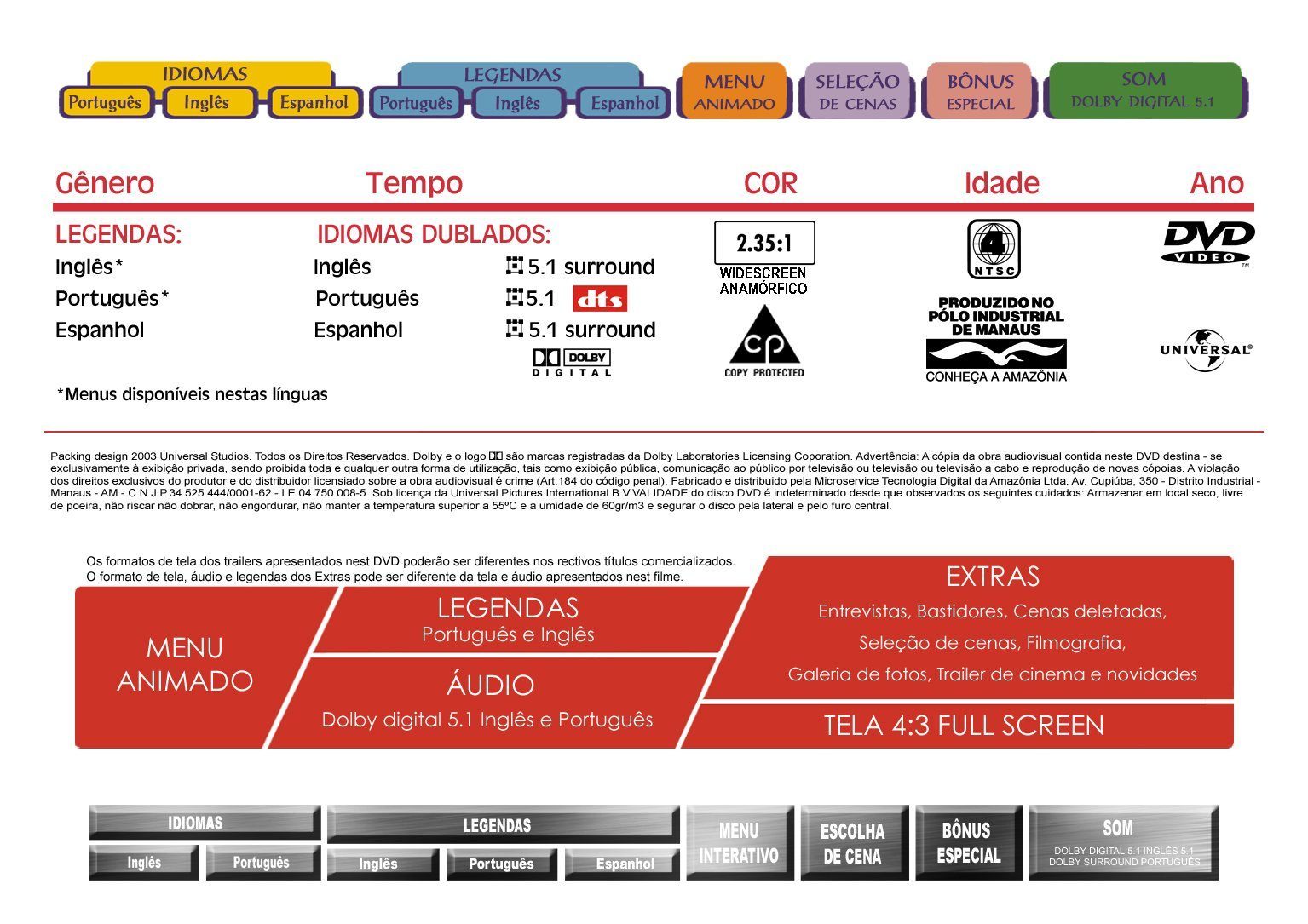

E aqui fica umas idéias para fazer alguns box, podem usar esses, é só apagar os dados e colocarem de acordo com o DVD de vocês, certo?
Fica aí algumas ideias, já ajuda na criação de alguns...beleza?
