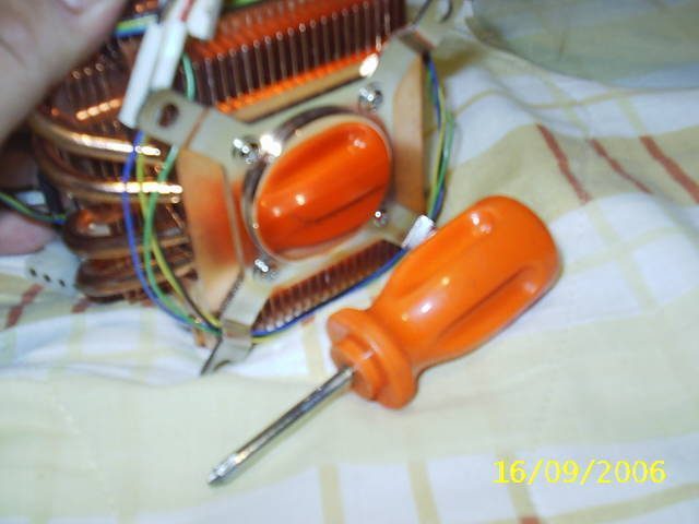

Galera hoje eu lapidei o meu cooler Hyper 48, mas ainda não instalei de volta, to esperando umas memos chegarem e uma pasta termica de prata, mas ai vão as fotos, e quando eu montar eu posto as temps !!!
Precisava lapidar esse cooler?
Ele já é bom, com essa lapidada e com uma pasta termica boa, espero melhores resultados !!!
E sempre é bom lapidar qualquer cooler, ele melhora a aderencia e não fica aquelas ranhuras atrapalhando o contato do dissipador com processador !!!
Eu peguei ele em um negocio com o brother Eduardo Gonçalves, e ele estava com a base bem opaca e suja, dai eu lapidei pra deixar ele zerinho !!!!
