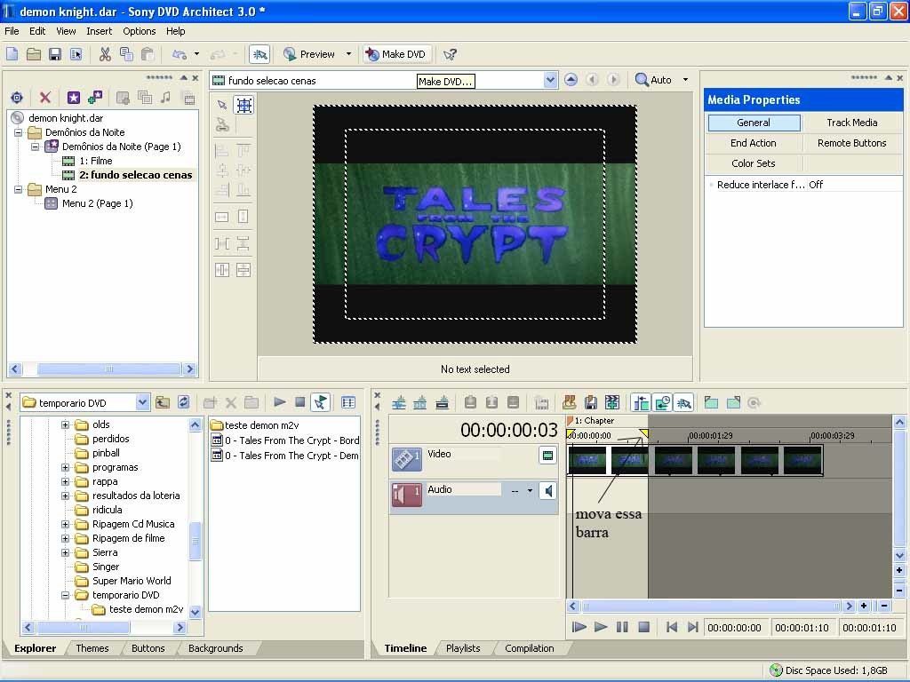

quanto ao tamanho do video de transição, dê uma olhada nesse exemplo. olhe na timeline, vai ter2 triangulos amarelos. tente ajustar o da direita para o fim do seu filme.
Veja se agora resolve o seu problema. teste e nos diga.
