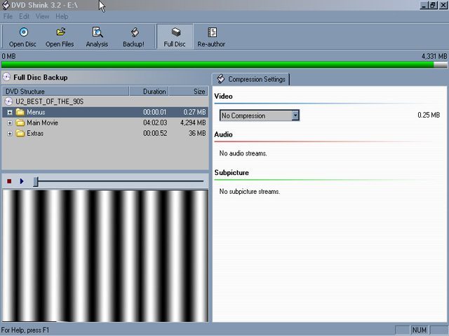

Estou observando ao finalizar meus DVD's feito no DVDLab Pro v1.5 uma leve perda de qualidade nos menus, geralmente crio todo o visual dos menus no PS CS2, que ficam perfeitos em cores, qualidade etc ... , então ao renderizar todo o DVD no DVDLab Pro observo uma perda de qualidade nos menus, como se eu pega-se uma foto e compacta-se ela no PS e com isso adquirindo algumas (quadriculações) em torno de detalhes, a perda é perceptivel seja no PowerDVD quanto no DVDPlayer de mesa, não tenho ideia do que possa ser essa perda de qualidade.
Agora estou tentando resolver esta outra curiosidade, percebo nos DVD's comerciais que compramos ou alugamos usando o programa Shrink 3.2 que os itens da 1ª pasta Menus ficam todos em tela escura, já os autorados no DVDLab Pro v1.5 os mesmos itens ficam com barras, porque o DVDLab coloca esse fundo nos seus DVD's, ao invés de colocar um fundo escuro?
Não sei dizer, mas também já havia percebido essa perda de qualidade, mas nos últimos projetos não percebi mudanças, talvez o misterio esta no proprio "render motion", deixe sempre o bitrate c/ 4000 kbps!
Esse fundo de tela listrado não aparece na TV em nenhum momento, então não se preocupe v/ isso!
