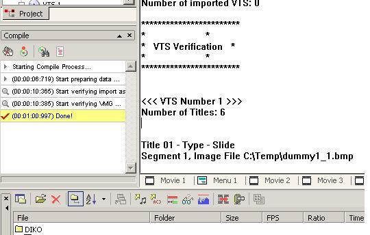

Muito bom mesmo ...valeu pelas dicas. Mas estou com problemas. Gostaria que alguém me ajudasse:
Aprendi a fazer o básico pelo menos, o suficiente pro que eu quero, mas o meu problema ta na hora de compilar. O DVD-Lab começa e a compilar e logo para sozinho. Ele chega a criar a pasta de audio, de video e mais um arquivo bin sempre com o mesmo tamanho (4.697 Mb). Na aba compile, aparece umas coisas rapidas e depois aparece DONE (só que não esta pronto) . De tanto insistir teve uma vez que foi( não consigo lembrar se alterei alguma coisa na janela de Compile para funcionar). E agora que eu quero fazer pra valer não vai de jeito nenhum!! Sempre para de compilar 2 minutos depois de iniciar. O que pode ser?? Se ajudar, no registro so aparece isso:
*** DVD Aa2 Pro Verification Log ***
11 - 29 - 2006 -- 15:10:35
* VMG Verification *
Number of VTS - 1
Number of Menus: 1
Menu 01 - Type - Dummy
Number of imported VTS: 0
Às vezes vai um pouco mais e aparece um pouco mais, como:
Number of VTS - 1
Number of Menus: 1
* VTS Verification *
<<< VTS Number 1 >>>
Number of Titles: 6
Title 01 - Type - Slide
Segment 1, Image File C:\Temp\dummy1_1.bmp
Mas nunca vai muita coisa.

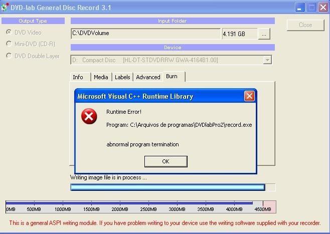

Ola Galera ....os primeiros erros sumiram do nada ...mais ai chegou mais uns ...
o dvd criado pelo dvdlabpro roda com o audio pipocando no meu dvd player ...isso somente no meu(não sei porque)
ai resolvi mudar os arquivos de audio do meu dvd para (*.ac3), feito isso tentei copilar o dvd e da esse erro ai >>
alguem pode me ajudar por favor...
desde já obrogado...
