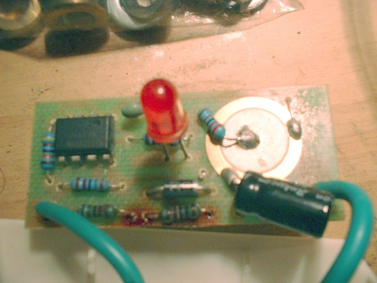

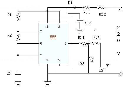

Aqui tem
R1 -- 15k
R2 -- 470k
R11 - 1k
R12 - 22k
R21 - 12k    1/2 W
R22 - 12k    1/2 W
C1 -- 220 pF
C12 - 47 uF  50 V
D1 -- 1N4001
D2 -- LED
T ---  Transdutor piezo
A tensão em C12 é de  6 V
Nico, eu gostaria de saber a tensão do capacitor C1 e gostaria de saber se você pode me dizer se esse 555 é a mesma coisa que "LM 555", que eu encontrei em uma loja.
Grato,
Lucas.

Postado Originalmente por nico@06 de janeiro de 2006, 19:25
Aqui tem
Grande Nico!!!
Cara você não pára de surpreender ! Me diz uma coisa esse projeto tem alguma modificação se a tensão for 110V. A frequência da rede eu sei que é diferente 60Hz - 220V é 50Hz - será que a frequência de saída não ficará diferente?
os condensadores sao para 50V
Para 110 basta mudar R21 e R22 para 6 kohm pode usar a 50 ou 60 hz
tenham em arençao que o circuito não esta isolado da rede e cuidado ao manusear.
montem numa caixa tipo das dos carregadores dos telemoveis , de um avariado, assim aproveitam a ficha e basra fazer uns furoa na caixa para o som sair
Postado Originalmente por nico@10 de janeiro de 2006, 01:22
o led serve para verificar se o circuito esta a oscilar
a tensão de alimentaçao é feita a partir da rede
o pino 5 não necessita estar ligado
no esquema o led esta em posiçao inversa
as minhas desculpas
Amigo onde encontro esse Transdutor piezo? q/ tipo de equipamento utiliza esses autofalantes?
Postado Originalmente por Lucas1989@09 de janeiro de 2006, 14:51
Grato,
Lucas.
"Me equivoquei" o LM555 é um 555 comum sim.
O CI 555 é uns dos mais comuns dos componentes eletronicos. :-BEER
as minhas desculpas
Nico
Não seria melhor um circuito cuja frequêcia variasse pois, ao analisar o circuito
também percebi que o pino 5 não está sendo utilizado isso quer dizer que a saída é fixa. Segundo li esses animais se acostumam com único som, então o ideal seria um circuito de frequência de saída variável. Não tem como adaptar ?
