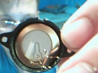

viu nico meu buzzer chegou, olhei ele e ele só tem tipo um alto falante dentro, sem circuito, deve ser o q eu preciso, pois bem montei assim mesmo o skema, é normal fazer um chiado tipo um zzzz baixo e meio agudo?
uma pergunta o led esta aceso ?
deve fazer um som beep mas muito baixo volume e so consegue ouvir muito perto a mai de meio metro não se houve
agora zumbido tipo 60 hz não deve dar veriofique o condensador de filtragem que esta a sauida do diodo c12
outra questao pode necessitar de alterar o valor da resistencia r12 pois se o seu piezo pode ser diferente do que eu usei

tirei o piezzo mas ele tem 3 soldas.... liguei o terra exatamente no terra e a fase nas 2 outras. esta é minha duvida, se deixo ligada nas 2 outras ou se ligo em uma apenas... e em qal delas
Postado Originalmente por arbj@19 de janeiro de 2006, 22:37
ok não sei que tipo de piezo é esse pois os que tenho sao diferentes so tem 2 terminais
pode por aqui uma foto disso
vai ter de experimentar
quanto a repelir vai ter que experimentar variar a freqüência e a intensidade do sinal.
não se esqueça que esses bichinos podem ser diferentes de zona para zona.
para variar a freqüência varia o valor de R1
para variar a intensidade do sinal varia R12
