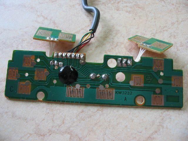

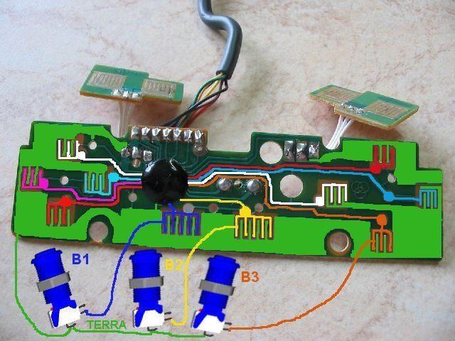

Pegar um joystick velho, desmontar ele, e usar o PCB dele ligando os contatos nos botões do controle que está sendo montado, conforme a figura:
Controle de similar ao do playstation.
Esquema de ligações.
Toda a parte destacada em verde na figura é o terra do controle, as outras cores seriam os contatos dos botões. Nos botões do controle que está sendo montado há dois contatos, em um deles você liga o terra, e no outro contato você liga umas das cores que reprenta os botões do joystick. No comando você faz a mesma coisa, você vai notar que pra cada direção(cima, baixo, direira, esquerda) ha um micro-ruptor, que é fechado dependendo da direção que o comando é pressionado, é o mesmo esquema dos botões, só se deve ficar atento pra ligar certinho as direções. A ligação é no estanho e ferro de solda mesmo. Pra soldar é só usar uma espatula e rapar o vernis de cada contato até chegar na parte metalica. Esse esquema não tem segredo, você ta simulando a utilzação de um controle de computador convencional(pode ser USB, serial, LPT) usando uma novo, vamos dizer, layout de utilização.
Outro jeito que dá certo, é utilizar um teclado velho, e tirar a placa de circuitos dele. Acredito que muitos já devem ter tido a curiosidade de abrir um teclado e olhar como ele é por dentro. Ele é bem semelhante ao josystick com a diferença que a quantidade de contatos é bem maior. A lógica no esquema de ligação é a mesma do joystick, o negócio é escolher qual teclas usar. Eu aconselho usar as de direcional mais algumas do teclado alfa-numerico. Não utilize as do teclado numérico, senão você vai ter que ter um botão de num-lock no seu controle. Pra soldar é só raspar o vernis também. A vantagem desse metodo é a quantidade de botões disponiveis. Existem uns teclados no mercado que a placa de circuitos dele é tipo uma folha de plastico que pode ser enrolada, interessante esses pois podem ser soldados depois enrolado dentro da caixa onde está montado o controle arcade.
Muito cuidado na hora de soldar na placa do teclado, solda ircorreta ou mal feita pode criar teclas fantasmas.

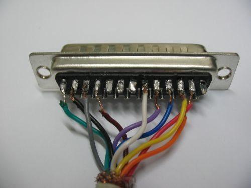

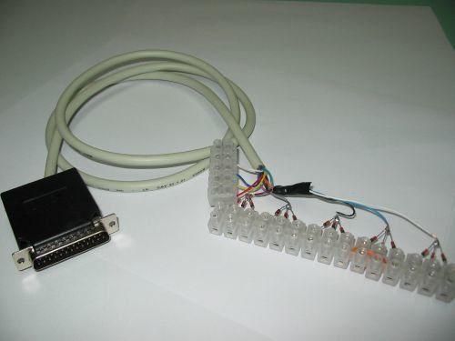

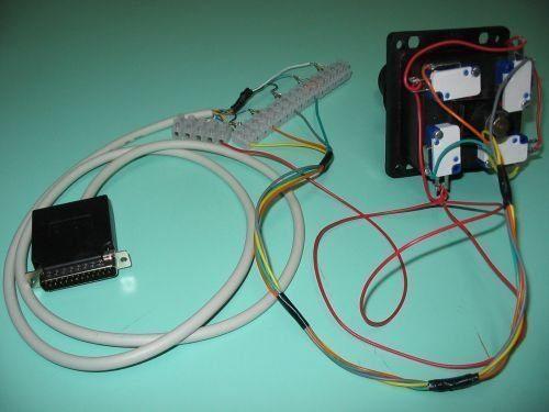

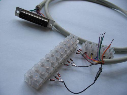

Uma outra interface que nem vou testar por causa da minha placa mãe, mas muita gente fala que da certo é o LPT-SWITCH, bem semelhante a confecção do adaptador de controle de playstation. você vai usar:
1 Conector DB25 Macho
12 Diodos 1N4148 ou equivalente
2 M(vai do gosto) de Cabo Manga
Barra de conector de Sindal
Num esquema de controle simples, você vai usar 12 diodos, mas isso vai depender da quantidade de botões que você querer.

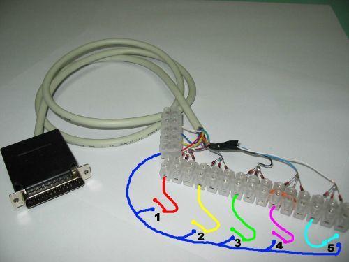

Esquema de ligação.

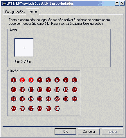

O Drive para utilizar o LPT-SWITCH pode ser pego AQUI
Ligando no controle:
Tai pra quem quiser se aventurar.

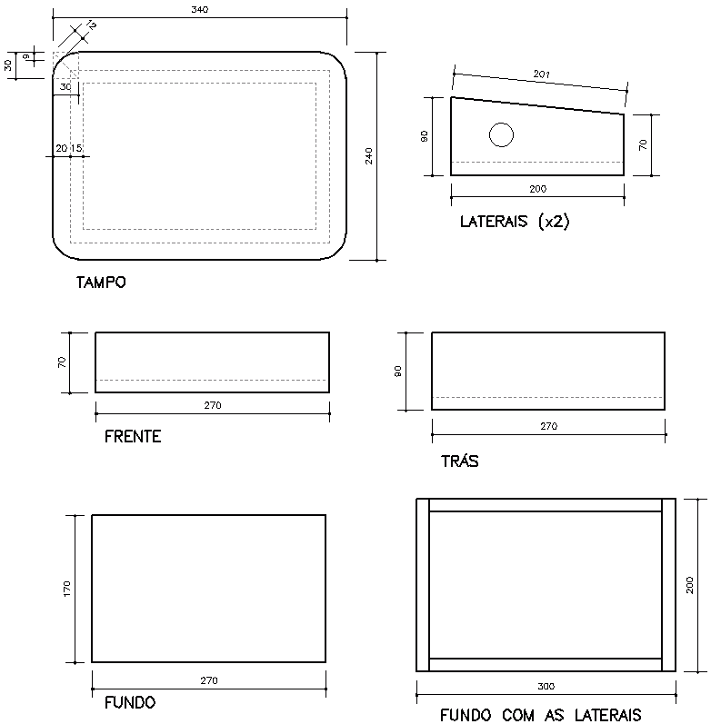

A caixa do do controle pode ser feira conforme o esquema abaixo:
Quase TODO a material acima é do site
Arcades BR, devendo ser creditado a eles a autoria das figuras acima e esquemas citados nesse tópico, excluindo o esquema do teclado.
Certo entendi, mas como faço para soldar os botões de defesa (L e R), pois ele não tem aquela "Bolinha" para que a gente possa soldar o fio mais facilmente. Tenho que soldar direto na parte quadrada ??

Já montei a caixa do joystick, fiz as ligações para o esquema de 8 botões mais joystick, porém a alavanca não funciona paracima, nem para esquerda, assim como o botão 5.
Percebi que são exatamente os ultimos botões de cada serie, ou seja, o 5, 10 e 12, que são onde terminam as ligações. Gostaria de saber como resolver esse problema, pois no esquema não consegui perceber se nesses botões deve ser ligado outro fio (ligá-los em outros botões ou não).
Os botões 5,10 e 12 são os unicos que possuem duas ligações, todos os outros possuem três. Está certo??? É isso mesmo???
Mais uma coisa, o que são esses numeros acima do diodo??? Tem que serem ligados em outro lugar a não ser no LPT????

Oi, pessoal. Estou montando um arcade USB para o PC, mas não consigo fazer com que a alavanca do direcional funcione. Por favor, peço que me mostre passo o passo o modo correto para soldar. Grato pela atenção prestada.
Estou exatamente com o mesmo problema.
Montando um via USB e nos direcionais só funciona Esquerdo e baixo.
Na primeira vez que tentei achei que tinha queimado alguma coisa no controle ai comprei outro no mesmo modelo e ocorreu o mesmo problema.
Alguem pode ajudar?

estou há 3 dias tentando montar um arcadinho mas o trem tá osso =/, demorei 1 dia pra descobrir que precisaria do fio terra pra poder funcionar os botões, mas agora q coloquei o fio terra, alguns botões funcionam e outros não =(, eu estou com um esquema aqui, mas o pino do fio terra do botão é o outro pino (Não o pino debaixo do botão e sim aquele de lado) como sei qual é o terra do botão??, porque alguns botões não funcionam? Eu estou soldando na "bolinha" perto do quadrado, pode ser assim?
Segue o esquema q estou seguindo, v se está correto.

Segue o link com a foto das soldas com os dois terras q são necessários para algumas placas de controles:
http://img513.imageshack.us/img513/5094/controle4bn6.jpg
(o fio preto perto dos direcionais é o segundo terra)
... estraguei dois controles pra descobrir e realizar essa solda direitinho... :angry:
mas agora td ok!

cara esses controles LPT-SWITCH não funcionam muito bem para arcade pois se você for utilizar dois botões ao mesmo tempo nao irá funcionar, a maioria dos fios no controle LPT-SWITCH dividen algum fio comum, dessa for quando você clico em dois botões se dividirem o mesmo fio nenhum vai funcionar,
alguem sabe alguma jeito de funcionar????

Meu camarada você pode verificar o terra do na sua placa através das trilhas de cada uma das ilhas de solda. a trilha do comum ou terra vai estar sempre em conjunto com outra e será facilmente identificada se acompanha-la. Já as que tem funções diferentes estarão destacadas e virão de forma única do C.I.
