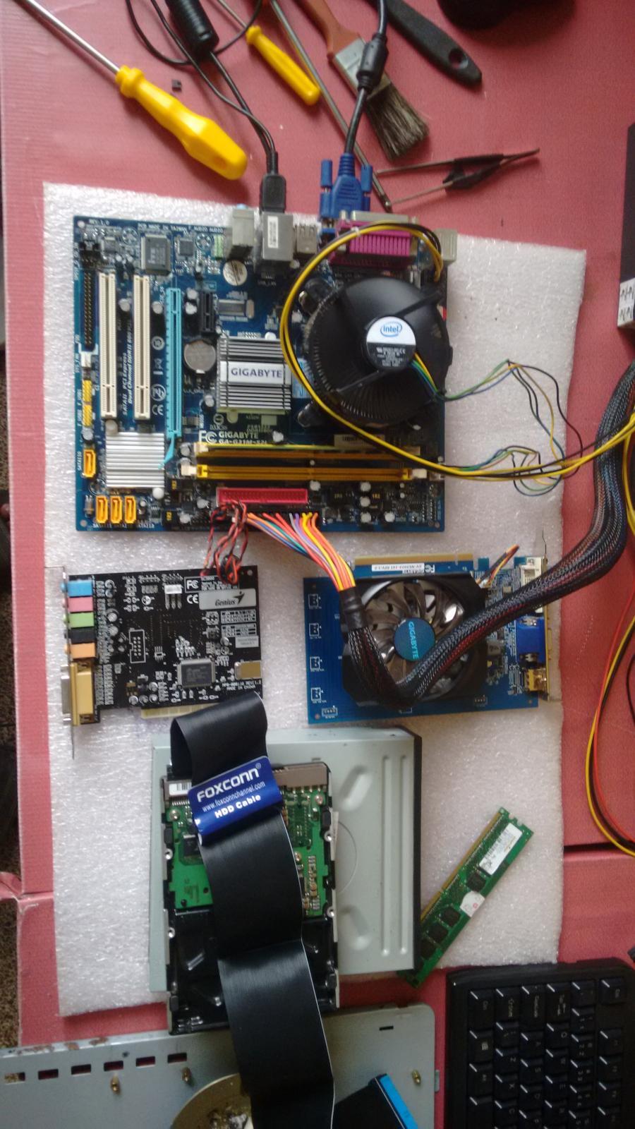

Boa Tarde galera !
Estou com uma placa-mãe Gigabyte-G31m-S2L, e alguns outros dispositivos da mesma fabricante,
o que ocorre é quando tudo esta acoplado na placa, e da qualquer pico de energia ou direto um pico no
estabilizador, a imagem do monitor para, e como se ele desliga-se, ai tenho que desligar ele totalmente
para poder da boot novamente e iniciar o windows, ja resetei bios, formatei tirei algumas peças, e continua com a mesma falha,
unico modo que essa placa permanece ativa na corrente eletrica ativa e quando, ligo ela somente sem Hd e nenhum outro dispositivo,
como, placa de video, placa de audio !

  Em 07/02/2015 às 19:02, Kenny Gildo disse:
Boa Tarde galera !
Primeira coisa útil que poderá fazer, é arremessar o mais longe possível que a força de seus braços tiverm, o estabilizador!! Essa porcaria com certeza detonou sua fonte. Essa coisa não serve para nada, a não ser servir de calço de porta ou de pneu de carro... Não faça mais nada até ter uma fonte nova ou conhecidamente em bom estado. Despois disso repita os testes. A partir daí poderemos lhe dar melhores expectativas.
