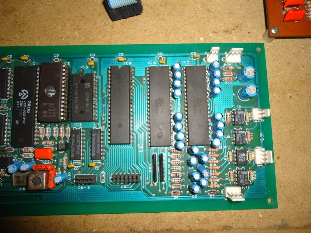

José Barbosa o ritmo está funcionando direito. os dois teclados  estão sem som, a pedaleira está funcionando o led do down beat não está travado , já fiz tudo que o Iriel mandou desconectei e conectei novamente os conectores da placa mais nada mudou , vou postar uma foto da placa para ver se fica mais fácil achar uma solução . Respondendo sua pergunta moro em Ferraz de Vasconcelos , SP
Lufla,
Antes de mais nada e com urgência coloque um pedaço de fita isolante tampando esse "vidrinho" desse CI da placa, ok?
Esse CI é uma memória gravada na fábrica e caso apague essa programação o órgão não funciona mais, até que seja gravado novamente na fábrica.

Lufla,
Conte como ocorreu esse problema. O histórico ajuda bastante na avaliação. Alguém mexeu? Houve alguma descarga elétrica na região? quando você desliga o órgão deixa ele com o plugue na parede? O órgão tem Estabilizador? Como é a tensão elétrica na sua casa? Flutua bastante? O órgão não foi atacado por rato ou por baratas? Etc.... Abra o coração rsrsrsrs.
Mais um detalhe....
Se os Presets, ritmos e os volumes funcionam pouca coisa está sobrando para dar defeito..... exceto o circuito específico do "CANCEL".
Analise embaixo do painel onde fica fixado o barramento desse conjunto de botões dos Presets.
Ao apertar o botão do CANCEL, para cancelar os sons dos Presets, existe uma lamina de cobre do tamanho de todas as chaves e que faz o acionamento ou desacionamento das demais chaves. Veja se essa lâmina por acaso não está fora do lugar ou por algum motivo a mola que faz o retorno não está sem efeito.

Iriel boa noite pra começar esse CI que tem essa janelinha de vidro uma determinada pessoa me falou que tinha testado e estava queimado coisa que não acreditei e pedi a um tecnico que desse uma olhada pra mim e ele falou que não está queimada não tem uma perninha dele que está quebrada mais ele disse que o pedaço está la dentro e é possível dá uma solda o que eu você acha dessa explicação, é válida? Quanto a medir a tensão vou fazer amanhã , veja se é essa fotos que você quer.
18 minutos atrás, Jose Barbosa de Araujo disse:
@Lufla Pode ser a memória que esteja com defeito ou o 8255 que é a saída dos teclados, essa memória você tem que comprar uma com gravação, como a Minami não existe mais, terá que recorrer aos técnicos.
Você conhece alguém que tenha essa memoria ? teve um técnico que já tinha me dito que ela estava queimada porém é uma pessoa que não quero mais ter contato com ele veja se consegue me ajudar, por favor

Lufla,
Fotos muito boas, bem iluminadas. Pena que não consigo dar zoom para ver a identificação dos componentes. Mesmo assim vamos lá!
A foto da fonte é essa mesmo.Os reguladores estão no lado esquerdo da placa, mais acima, junto a borda. São aqueles "3 mosqueteiros" soldados "de costa" ....rsrsrsrs....  na placa, ok? Um deles tem um radiador de calor. Um dos CIs fornece os 5V para os ritmos e os outros dois fornecem +12 V e -12V (dependendo do projeto da placa) para os demais circuitos do órgão.
Caso essas tensões entejam ok então teremos de nos focar na placa-mãe mesmo.
Vamos por parte:
1- Esqueci de dizer.....sabe como se apaga essa memória? Com luz!!!..... imagina o risco que você está correndo a cada foto batida..... devido ao flash..... rsrsrsrs
2- Apareceu outra memória na sua segunda postagem tb com o visor desprotegido. Fita isolante nela! ..... rsrsrsrs
3- Essas memórias são igual a fita cassete virgem. São bem baratinhas de comprar pois não tem nada gravado, em compensação depois de gravadas são de fundamental importância. O Barbosa lembrou bem a questão da MINAMI ter fechado, infelizmente muita coisa se perdeu. Mesmo assim sugiro fazer um contato com a TOKAI (MINAMI com outro nome) http://www.tokai.com.br/, relatar o seu problema e ver o que eles podem fazer. Mesmo sabendo que eles não se responsabilizam mais por peças antigas, mas de repente ainda usam essas memórias em algum outro equipamento.... "perguntar não ofende" rsrsrsrs
4- Caso as tensões da fonte estejam ok então é necessário focar na placa-mãe.
4.1- Medir as tensões de alimentação em todos os CIs da placa. Veja tb esses Amplificadores operacionais que aparecem mais a direita da placa-mãe me parece ser o 4558 ou 1458 de 4 pinos (ele usa tensão negativa e positiva).
4.2- Conferir o aterramento de cada CI com o terra da placa.
4.3- No Z80 medir a frequencia de clock que se não me engano é de 2MHz. Sem esse clock nada funciona.
4.4- Fazer uma verificação visual rigorosa nas trilhas dessa placa. Isso elimina a possibilidade de trilha interrompida.
4.5- Memória ou CI com perninha quebrada não dá problema? Só se o toquinho de perna estiver fazendo contato firme no encaixe do soquete ou se estiver soldado na placa. Caso contrário é ponto de atenção sim, ok?
4.6- Pode parecer um pouco trabalhoso.... poderia listar para nós a referência de cada CI da placa-mãe? Assim poderei auxilia-lo na identificação dos pinos de alimentação as tesões e terra, ok?
4.7- Experiência própria: Já teve casos que resolvi trocando o 6116, o 4552, o Z80 CPU (se for compar compre somente o "CPU", ok? pois outro não serve). Estou deixando por ultimo o 5232 pois considero ser bastante difícil 2 teclados e pedaleira deixarem de funcionar ao mesmo tempo.... vamos deixar esses por ultimo.... em caso de troca, ok? A não ser que tenha uma graninha sobrando.....rsrsrsrs.

@Iriel Iriel boa noite, consertei muitos orgãos Sm 33 e SM44 na garantia quando eu era da assistência técnica da Minami, peguei diversos defeitos que apanhei muito para consertar , o CI 8255 em alguns casos davam pau e outros a própria memória perdia as informações e que você media ela aparentava que estava boa, más tinha perdido as informações, eu tenho essas memória gravadas e poderia auxiliar o nosso amigo em questão.
@Jose Barbosa de Araujo Me esqueci que se orgão resetar, terá que fazer um teste com o CI 74ls04 e o Z80.
Lufla,
O Barbosa tem as memórias gravadas. Menos um problema, ok?
Os CIs 74LS04,  Z80CPU e o 6116 são CIs baratos. É mais rápido trocar e se o defeito estiver num deles já fica resolvido, concorda?
