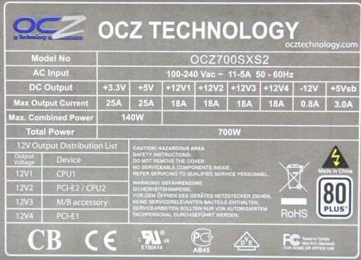

Pessoal, minha fonte é uma ocz stealthextreme 2 700w
http://www.londritech.com.br/ecommerce_site/produto_99650_1623_Fonte-700W-Reais-OCZ-Stealthxstream-2-OCZ700SXS2
nao consegui ligar ela no estabilizador, e vendo os topicos, percebi que ele é inutil. porém, na minh região, a tensão é 220v. na descrição da fonte,
- Tensão: 115/230Vac
nao sei bem o que isso quer dizer, e não sei se da pra ligar a fonte diretamente rede.
alguem aí com conhecimento maior que o meu pode ajudar? será que um filtro de linha simples seria o suficiente? e quanto ao aterramento? caso eu faça isso, teria ainda de fazer aterramento, correto?

não consegui ligar ela no estabilizador:
Sorte sua, pois não deve ser ligada nele.
A descrição da loja está incorreta. 115/230 seria fonte bivolt, com uma chave seletora para escolha de uma tensão ou de outra. Lojistas brasileiros não são muito cultos e confundem facilmente descrições diversas. A OCZ é 90~264Vac, ou seja, tensão universal (full range).

Segundo a etiqueta da mesma a tensão de entrada é full range. devendo estar entre 100 e 240 Volts +-10%, ou seja desde 90 Volts AC até 264Volts AC. Desse modo, 220 Volts é tolerado pela fonte sem problema nenhum...
Veja:
sim é exatamente isso, obrigado! cheguei em casa mas nao pude testar pois a tomada aqui tem um formato diferente. amanha comprarei um filtro da clone mesmo, so pra nao ligar ela sem nada. aqui é raro dar queda de energia, nem tem raios nem nada. deve servir de boa.
