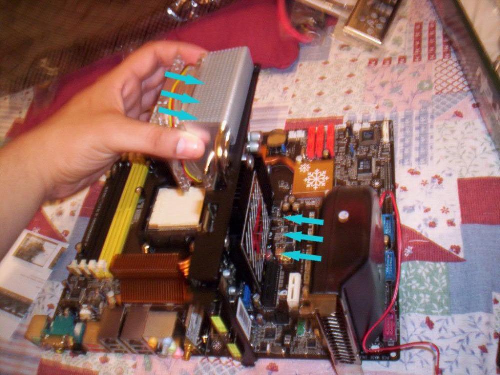

Bom caras, não sei se é off topic...mas como estamos falando de fatal1ty e de ventilação resolvi tirar umas duas fotinhos (desfocadas por sinal) de como to pesnando em montar a minha. Só pra constar o gabinete será um blue eye gamer (cooler de 12' na frente e de 12' na saída, fora o lateral de 8'). Será que nessa forma ai ela guenta esse vmod?
Tá na mão...
Cara, ficou legal, mas me metendo um pouco no seu esquema..rsrs eu colocaria aquele cooler na PV em cima do dissipador soprando pra cima, ou seja, tirando a massa de ar quente do dissipador e jogando pra cima, porque se não você vai jogar ar contra a corrente dentro do gabinete e não vai renovar o ar e vai acabar esquentando tudo por ali.
É mesmo mathsm...pensei nisso mesmo....aí ele joga ar quente do dissipador ao invés de resfriar ele e joga junto perto do cooler do processador....ali vai ter uma corrente de ar dos fans de 12' e do de 12' da fonte...ai uso um de 8' na janela lateral pra jogar frio bem ali...

Cara, o que eu obtive melhor resultado aqui é o cooler tirando o ar quente e jogando pra cima, para que seja sugado pelo cooler da fointe. porque se você por ele soprando pra baixo, vai empurrar o ar quente pra baixo da placa, além de ser contra a corrente de ar no PC.
