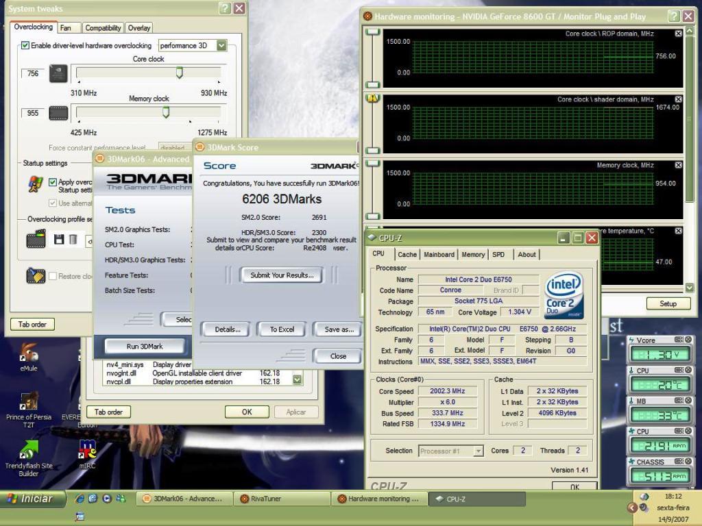

Boa noite a todos, fiz um over na VGA, ela no maximo chegou a 756/954....
Depois dessa, minha pontuação no 3dmark06 subiu... era 5997 e depois do over foi pra 6206! Lembrando que isso sem o VMOD.
Só uma coisa... andei pensando bem... e resolvi tirar a VGA do OC e voltar ela pra Stock... porque? sei lá... to comedo de forçar ela, e depois ela queimar... nao muito pela temperatura, mas sim pelas memorias... tenho medo de exigir mais das memorias dai elas vão e pifam... dai *****... eiaheiHEIHAe. A VGA com OC nao passa de 75ºc...
Na opinião de vocês... eu deixo ela em OC ou nao? O unico medo é que ela possa queimar ou até mesmo da "Biziu" nas memorias...
Aguardo retorno!!

então bruno!! tua pontuação ta muito boa tb! com o vmod e o proc rodando a 3.5 ghz creio que você passa dos 7 k fácil!! acho que os 3.5 ghz no teu proc nao é problema!! falei com um camarada meu que tem um e4500 que chega perto dos 4ghz!! vou ver se pego emprestado essa semana pra brincar aqui!
eu realmente nao curto deixar vga em over cara!! nunca me aconteceu nda!! mais me parece que estressa muito os componentes e já vi varios relatos de perca da vida util das mesmas!! tipo fico em over por 1 ano td beleza!! ai um certo dia começou aparecer algumas bolinhas verdes nos jogos! ai essa bolinhas viram riscos e traços!! ai chega uma hora que seus jogos ficam com imagem de tv quando nao tem nda sintonizado!! kkkkkkkkkkkkkkkkkkk
é complicado!! mais tb já vi relatos de pessoas que usou a placa por varios anos em over e nao aconteceu nda!!
bom eu prefiro nao arriscar!! so faço a vga "sangrar" por alguns minutos apenas!! depois deixo ela "como veio ao mundo" heuaheuaheuahe

http://service.futuremark.com/compare?3dm06=3042287
o cara que tem a maior pontuação tem 7500 pontos! o over é praticamento o mesmo que conseguimos com a fatality, mais ele esta usando uma palit!! e um c2d a 4 ghz!!
realmente nao pensei que conseguiria pular de 5200 pontos pra 7500, praticamente 2300 pontos de diferença nesse benchmark é muita coisa!!! to muito feliz com os resultados!!
