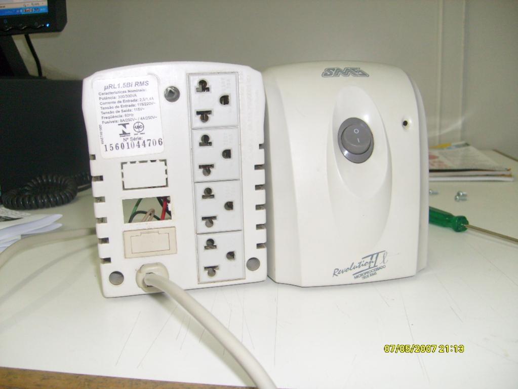

Tenho um de 600VA da SMS que agora está desligado, sendo ligado somente para a impressora a laser (110v).

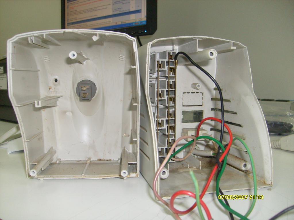

Depois de ler um tópico criado pelo Faller no FórumPCS, fiquei a fim de melhorar meu "filtro de linha" (também da SMS). Abri ele e achei um varistor e mais uns poucos componentes.

Eu tenho um estabilizador de "500VA" da SMS parado aqui em casa. Na verdade, o circuito de controle dele pifou. Há um tempo atrás eu montei o filtro de linha mostrado na primeira página desse tópico. A dúvida é a seguinte:
Infelizmente eu ainda preciso de tomadas 127V para alimentar um periférico de meu pc, mas quero muito deixar de usar estabilizador, ou melhor, transformadores, que aquecem e aumentam consumo de energia. Pensei em fazer uma solução combinada do auto-transformador do ex-estabilizador com o filtro de linha montado. A caixa do ex-estabilizador tem 6 tomadas...usaria apenas 2 em 127V (115V no tap do auto-transformador) e as outras 4 ligaria direto a saída do filtro de linha, em 220V para alimentar o PC e o que der para ser alimentado em 220V.
Agora que vem a questão: Ligo o transformador antes do filtro de linha ou após o mesmo? A corrente de inrush do auto-transformador tem intensidade e efeito transitório parecida com uma corrente de inrush para transformadores trifásicos? Se eu ligar antes do filtro, o transitório, dependendo da frequência, não passa para os equipamentos ligados após o filtro, isso é fato. Se eu ligar depois, eu vou estar protegendo tudo com o filtro, tanto as cargas ligadas nele quanto o transformador, mas o transitório pode afetar os equipamentos. A informação procede?

Não pense que um filtro de linha típico dessas proteções (pelo menos as comerciais), de primeira ou segunda ordem no máximo, com frequência de corte bastante elevada, superior a 60 KHz em passa baixas vai interagir, suprimir, atenuar os transitórios do ligamento de um transformador por que não vai não..
Faça o mais lógico, preteja e filtre tudo em 220 Volts, na entrada, antes dos seus equipamentos e antes até do estabilizador. Desse modo um somente filtro, com varistores selecionados para proteção dos 220 volts serão usados.
Se quiseres colocar o filtro/proteção após o transformador do estabilizador, o mais correto seria colocar ali outra régua de proteção com varistores dimensionados para proteção em 120 Volts..
