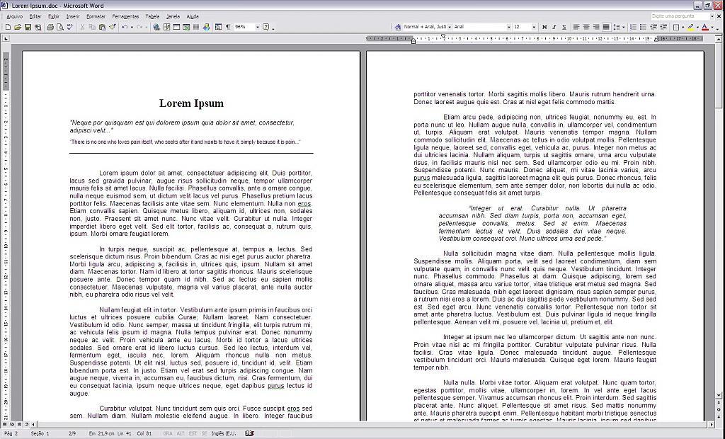

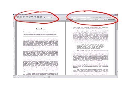

Em um monitor wide menor que 22", acredito que os caracteres ficariam pequenos demais. Pena que alterar a resolução dos LCDs não seja tão simples. Existem restrições técnicas sérias para mexer nas resoluções nativas desses dispositivos.
Bati um print-screen da minha experiência com o processador de texto (figura 1). Vejam o detalhe das barras "padrão" e "formatação" colocadas na mesma linha, graças à largura extra do monitor (figura 2). Isso economiza espaço vertical. Em meus tempos de faculdade, as duas páginas exibidas simultaneamente durante todo o processo de composição do texto seria uma mão na roda. Hoje, não utilizo os processadores de texto com tanta frequência.
Fiz um outro print-screen, agora com diversos aplicativos abertos na tela (figura 3). Um Note Pad em tamanho mais do que razoável, uma calculadora, um player de música, a janela principal do MSN e um box de conversação desse software. Tentei simular o que muitas pessoas fazem ao usar o computador.
Percebam que eu uso a barra de tarefas na vertical, alinhada na borda esquerda do monitor. Por se tratar de um widescreen, você quase não perde espaço da tela e tem como recompensa uma barra gigante que pode acomodar dezenas de aplicativos abertos sem ficar congestionada (figura 4). Para quem usa o Internet Explorer 6 isso é uma mão na roda pois, diferente do Firefox e do IE7, esse navegador não possui o providencial sistema de abas para navegação. Para cada nova página que o internauta quiser abrir sem fechar a anterior, o programa lançará um botão na barra de tarefas. Em pouco tempo a barra de tarefas estará abarrotada. Com a barra na vertical o problema não ocorre.

Comprei o meu na terça, chegou hoje antes do almoço :)
Estava mais para o 226BW mas o preço não cai, no fundo quase comprei um Dell de 20", mas está tão confuso o lance dos painéis que fui pela rapidez na entrega e preço.
Como muita gente pedem fotos seguem as mesmas.
O ângulo de visão é ruim quando olha ele de cima e por baixo. De lado já começa em 15º a perceber a diferença, mas é aceitável até 45º. :unsure:
Mesmo assim estou satisfeito, não testei jogos pois o último que joguei foi Medal of Honor, então dá para perceber o quanto sou viciados em jogos hehe
