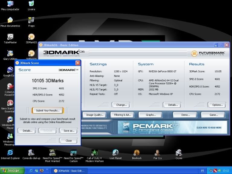

E ai galera...
eu queria entender como q a 8800GT de vocês fazem tantos pontos...
a minha ta fazendo 8500 pontos no 3dmark...
será q o meu processador ta fazendo tanta diferenca assim?(pra pior)
ou vocês fizeram um over na placa de vocês?
alguem me da um aviso aí!
valeu!
(creio q 8500 pra 11000(que estão falando ai) seja muita coisa de diferenca!)
ps: também rodo crysis no maximo perfeito!
Falou!

Amigo, para voce rodar um 8800GT com clocks padrões sem limitar ela voce precisa de um processador de no mínimo 2 cores a 2.6Ghz... com ela em 700/1700/2000, como a maioria dos modelos O.C, ai voce precisa de no mínimo um processador de 2 cores com 3Ghz... com toda certeza seu processador está afunilando o desempenho da sua placa de vídeo...
Quando eu tinha meu E6300... rodando em 1.8Ghz minha 8800GT em clocks padrões ganhava 8k no 3dmark06 e mais 1k do processador, coloquei ele em 2.8Ghz que é super seguro e nem faz cosquinha, meu processaor subiu para 1800pontos e a 8800GT para 10500, sem mudar nada na placa... para voce ter uma idea do quanto voce limita sua placa de vídeo se o processador afunila ela... depois que comprei meu q6600 nunca mais afunilou, nem se eu fizesse overclock nela ai ela chegava no stock em 10500pontos, e o processador em 3500pontos... e com ela em 700/1700/2000 subiu para 12k e em 750/1830/200 ficou a mesma coisa e eu tive de overclockar o meu quadcore para parar de afunilar :P
Eu senti na pele aqui o dito gargalo. Fui fazer uns testes nessa madrugada aiw decidi levar a minha 8800GT de 600/1500/900 para 650/1625/950(esses valores sequer são o máximo estável, tava com pouca paciência, e pouco tempo tb, pra procurar o valor ideal, então eu botei logo uns valores seguros e pronto:p). O resultado? Ganho de desempenho: ZERO! WHAAAAAAAAAT?!?!:eek: Na hora q eu vi esse resultado vaio aquele toke: "gargalou...:mellow:". Decidi então fazer um over no processador tb pra ver se isso me garantiria algum ganho efetivo e o resultado você vêem abaixo...(não notem o copia e cola caseiro, eu kis montar um negócio organizado pra comparar com mais facilidade e acabou ficando meio feioso, mas acho q tá fácil de comparar os valores...)
Atentem para o detalhe de que rodei o teste na resolução de 1024X768 porque meu monitor prehistórico não permite mais.
EDIT: Tem na imagem o valor do over q fiz no processador, mas não custa nada dizer aqui tb: 2667MHz@3120MHz.
nossa putz goliathvv que diferença hein?subiu 1.4k de 2667mhz@3120mhz:eek:testou no crysis ou outros jogos ai pra ver se o ganho foi muito?
Abraços
Nem testei breno, só fui no 3DMark06 mesmo e pronto, é q estou com pouco jogo instalado aqui, mas quando eu fizer aquele vídeo de Gears of War e mandar pro youtube eu vou deixar o over sabe, pra dar um pouco de poder a mais pra criança!:D
Nos jogos o processador vai limitar bem menos a VGA. No 3dmark tem etapas que só testa o processador, por isso dá tanta diferença. Em um jogo a VGA é responsável por 80% do trabalho. Por isso meu over foi pequeno de 2200 para 2500(o bom que posso manter ativado o cool'nquiet) . a partir desse valor não senti quase qeu diferença nenhuma nos jogos. Só senti diferença em programas de benckmark como 3dmark e aquamark.
Mas no caso do 3DMark06, excluindo as etapas q testam o processador eu tive um ganho de 1000 pontos, ou seja, isso indica q os demais pontos foram distribuídos nos testes da VGA(e realmente foram, veja a imagem q você vai perceber q o ganho de pontuação no teste do processador foi mínimo quando comparado ao ganho dos demais testes. Teve alguns em que eu ganhei quase 9 frames!:D). Mas realmente esse ganho na pontuação em benchmarks não deve servir de parâmetro pra dizer quanto vai se ganhar nos jogos, afinal é um teste sintético.(mas em muitos casos ele reflete a realidade)
Como o GoliathVV disse não estamos nos referindo ao valor final que corresponde a 3 valores no 3Dmark06, e sim aos 2 valores que correspondem à placa de vídeo... que se voce não estiver dando gargalo nela, não sobem com o overclock do processador, mas se voce estiver dando gargalo nela, sobem os 3 valores com o overclock do processador, o do processador e os 2 da placa de vídeo... ^_^
