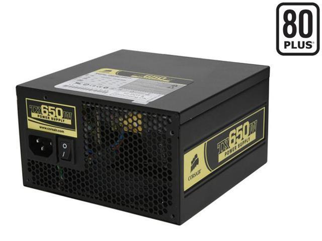

Qual fonte comprar para a configuração abaixo??
CMPSU-650TX - R$ 329,00
CMPSU-520HX - R$ 329,00

Vai depender de seu gosto. Duas boas fontes que suportam sua configuração sem maiores problemas.
Uma tem cabeamento modular e a outra não. A escolha é sua.

Sim. As duas suportam sua configuração.
