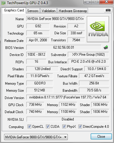

tirei um print do GPU-z da minha placa:
lá diz que é 65nm, mas como você pode ver os clocks conferem com a 9800gtx+ e o numero de série também indica ser 9800gtx+.
também li num tópico no toms hardware que muita gente conseguiu sli com uma 9800gtx e uma 9800gtx+ e que as duas rodaram em 740MHz.. fiquei com dúvida sobre as temperaturas. Muita gente diz que a 9800gtx+ leva vantagem sobre a 9800gtx também por esquentar menos mas acho que se referem as versões com chip de 55nm porque a minha pelo menos eu acho bem esquentadinha (se deixar o fan rodar so com o controle da placa em idle ela fica em 60°)

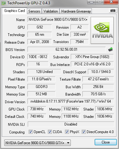

esse aqui é um print da minha 9800GTX+ que deveria ser exatamente igual à GTS250:
mas dá uma olhada no clock da memória da minha placa e no da sua, tá perdendo 200MHz no clock efetivo.
acho que se deve ao fato dessa placa usar um processador de 65nm quando esse modelo com apenas um conector de energia deveria usar um de 55nm...
tente atualizar o driver... esse ja é meio antigo
sempre achei que essa história das vgas da asus serem capadas era mentira.. mas pelo visto eu me enganei

Analisando a placa no GPU-Z e comparando com algumas dos colegas do tópico, acho que ela só é downclocked pelo fato do cooler ser fraco e não capada, pois ela é exatamente igual, tirando os clocks setados abaixo do padrão, pois fiz um over nela e ficou igualzinha.
Vou providenciar um super ventilador e colocar em cima dessa VGA pra ajudar esse cooler fraco que vem nela.
