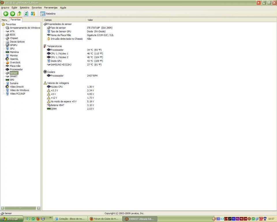

Aqui minhas temperaturas em idle:
na boa mas 26º em MACEIO???......sempre imaginei que ai nao baixava de 30º, e olha que 30º é quente PRACARAHOS....heheheh.....bom, nao precisa buscar o canal do tempo, perguntei apenas porque a temperatura ambiente influencia PRACARAHOS nas TEMPES do PC. Aqui tb tenho o GABINETE arrumado duma forma pra melhorar a ventilação, inclusive eu tirei as tampas laterais e coloquei um VENTILADOR DA BRITANIA.......uauauaua......cara, nao sei quais os GAMES que você joga ai, so sei que tem GAMES que esquentam mais que outros, daa soo uma olhada na tabela abaixo e se você tiver algum desses GAMES, roda ai e coloca as suas TEMPES pra nos comparar:
OBS: 1440x900 tudo no talo / temperatura ambiente 20º
GAME...................FPS MIN..............TEMPES MAX
NFS SHIFT............20 fps.................65º ..........sem condiçoes de jogar
GRID....................70 fps.................67º
FEAR 2.................50 fps.................57º
COD4...................120fps................55º
DIRT....................30 fps.................71º...........sem condiçoes de jogar
CRYSIS................25 fps................. 74º..........sem condiçoes de jogar
