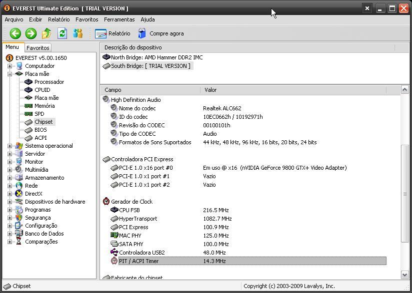

Recentemente troquei minha placa de video, uma 9500 gt por uma 9800 gtx +
só que, não obtive nehum melhoramento em seu desempenho.
minha config:
Amd x2 5000+ @ 2,81 ( vcore stock )
fonte 550W huntkey (80% eficiencia)
mobo am2n1k-m plus
2 x 2gb kingston 667 dual-channel
160gb de hd maxtor 7200 rpm
zogis nvidia 9800 gtx+
4 coolers e 2 driver de cd ( so postei para o calculo de consumo do pc )
Já tem drivers atualizados tanto mobo quando vga, queria saber o que pode ser, porque a 9800 gtx+ é muito superior a 9500 gt ( o preço também foi muito superior ;) )
E ai o que me sugerem?

pois é testei sim, e sim testei no crysis com AA e não obtive nenhuma melhora, se mostro exatamente igual, mas antes meu processador estava sem over, ai fiz um overzinho de leve, e sim notei uma diferença em testes com programas e em jogos, por citei talvez o processador será que é?

creio que não, a placa-mãe tem 16x sim, e alem disso, quando mexo no overclock, não sobe a banda do pci express fica sempre travado em 100. sera que se eu mudar subir eu vou ter alguma melhora? posso subir pra ver se vai melhorar? e não vai danifica nada?
Nosso amigo rodrigops tem toda razão. A sua mobo não tem o PCI Express 16X REAL. Na verdade apesar dela ter o PCI Express 16X Fisicamente, ele trabalha a apenas 4x. O Fabricante o chama de PCI Express 4X Pro (piada né (_( ).

Sobre a foto do Everest, aquilo não significa nada, ja vi cada coisa absurda mostrada no Everest que nem vale a pena levar em consideração o que ele diz. Basta você ver o Link do proprio fabricante e constatar que o seu PCI Express 16x, trabalha a apenas 4x.
