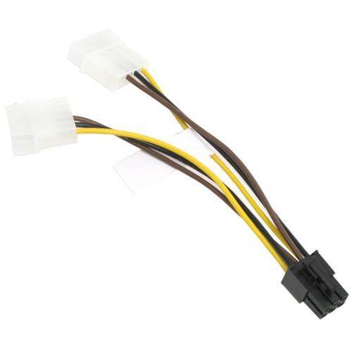

amigos realmente estou com um problema
tenho essa fonte aqui instalada em minha máquina
https://www.clubedohardware.com.br/artigos/1464/1
a huntkey 450w
e comprei ontem a geforce 9800 gtx+
minha dúvida
como a fonte em questão não possui 2 conectores 6 pinos (exigidos pela placa de vídeo) vi alguns tópicos onde algumas pessoas fazem uma adaptação usando os fios sobresalentes,
chamados de molex
agora.... isto é seguro? tipo vai resolver meu problema? ou eu estou fadado a desembolsar mais algumas centenas de reais em outra fonte que seja compatível, por favor me ajudem
