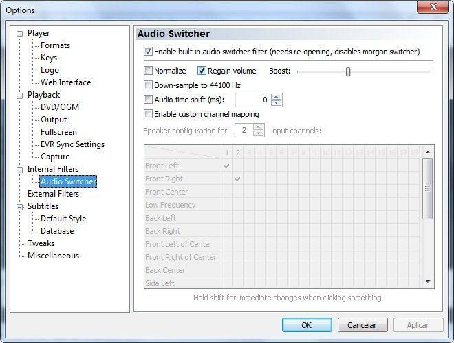

Pra quem é chateado como eu com o baixo volume da caixa de som do nosso Kennex, fica essa dica no Media Player Classic.
É possível "aumentar" o volume de vídeos e músicas (com sons baixos) e assim pelo menos tirar máximo proveito das caixinhas de som dele.
Basta fazer o seguinte:
Vá ao menu View do MPC >> Opções >> Internal Filters >> Audio Switcher >> e ative a opção REGAIN VOLUME
