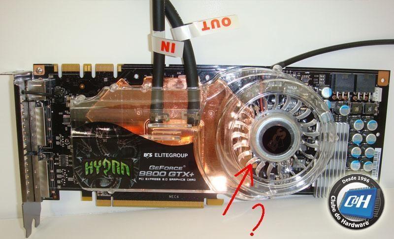

Perdoem a minha ignorância, mas qual é realmente a função daqueles coolers na placa??
Eu tb não tenho ideia nenhuma do motivo da utilização de ventoínhas diretamente na placa. Existem muitos ótimos sistemas de refrigeração ativa, mas se irão lançar um modelo utilizando refrigeração líquida, notavelmente superior às baseadas em coolers, pra quê instalar mais um cooler?
essas ventoinhas podem ser mais por questão de visual mesmo
porque nao possiu absolutamente nenhum tipo de dissipador que a ventoinha possa ser util... :confused:
Deve acender uma luzinha meio afeminada nelas quando liga.
Só pode ser frescura, porque sem dissipador não tem utilidade.

Quanto à ventoinha dentro dos blocos de refrigeração, acho que serve para expulsar o calor produzido pelo resfriamento para fora do gabinete, por meio da grade que fica na parte de trás da placa, puxando ar frio e jogando dentro do bloco. Eis o link para as especificações do bloco de refrigeração, que tem inclusive um desenho demonstrando isso:

Sobre ter ventoinha na placa, tem outras placas que são assim, a explicação pra isso é bem variada, passa por estilo e frescura, indo até a funcionalidade e eficiência maior. Se forem coolers de bem baixo ruído eu acho que não tem problema.
