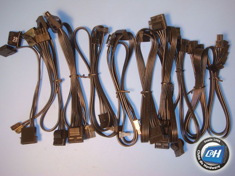

Outra coisa insteressante que vi é o caso da SL-8600EPS com cabeamento modular, muitos reclamam dessa fonte da Satellite que os cabos dela parecem mangueira, são rigidos, e eu pessoalmente acho besteira para esse tipo de fonte, ter um cabeamento modular pois ela não tem tantos cabos.
Gostaria de quem tem essa fonte que me mande fotos do cabeamento modular dela, dos cabos dela, e que se possível e melhor ainda, tirar foto dela aberta para eu analisar os contatos do modular e tal.
Mas uma outra fonte SL-8600 com cabeamento apareceu e achei o cabeamento modular dela por fora muito bom.

Uma das broncas que eu tinha com essa Satellite, em sua versão modular, era justamente esses cabos modulares, muito rígidos, mais se pareciam com mangueiras do que com cabos. Parece que a SolyTech percebeu seu erro e corrigiu esse problema. Tenho visto por ai fontes SL-8600EPS da Satelite modulares já com novo cabeamento. Ponto a mais para a fonte..
Então faller.
Eu achei esse cabeamento um cabeamento muito bom, mas bem melhor que aquele branco.
A 620HX também tem seu cabeamento modular, os cabos mesmo muito ruins penso eu, são aqueles que parece fios paralelos juntinhos.
Nada a comparar mas ela também tem dessas.
E também, nesse modelo modular faller, como o pessoal comentou no outro fórum, pode ser uma besteira.
Como é essa aí de cima em que foram usados quase todos os cabos.
Acho vantagem de modulares em fontes com muitos cabos.
Abraço.
Realmente o problema com a rigidez da fonte modular existe mas acredito que só no caso que ele é envolvido com uma mangueira como o meu modelo, e eu tenho que fazer algumas curvas para conseguir encaixar no meu pequeno gabinete, principalmente o cabo principal, o resto só incomoda quando o conector é pequeno, aconteceu também de eu quebrar o conector Sata quando tentava conectar ele na marra, peguei o conector de outra fonte e coloquei, foi bem simples, alias no modelo que comprei veio apenas 2 conectores Sata o que é horrível.
mas tem um acabamento ótimo e a malha de ferro que é usada do lado de fora dos cabos também é usado como terra, o que acho ótimo.
De qualquer forma valendo ou não a pena, é uma boa opção para casemoders.. veja as fotos de como ela fica com o neon tb.

Realmente ficaram melhores os novos cabos modulares. São os mesmos cabos da minha SL-8850EPS porém a minha é não modular, mas os cabos são os mesmos, são flexíveis e com acabamento otimo.
Mas um ponto que curti na versão com cabeamento duro, o mesmo da fonte do Ex_t1n7o, é que os cabos são foto-sensíveis ao neon. ;)

Pois é.
No escuro esses cabos parecem até bonitos.
Mas no claro achei muito estranhos, são grandes, parecem mangueiras.
Mas desse outro aí eu gostei.
Vejam também que tem algumas fontes também modulares que pecam em seus cabos.
E também vi que algumas, não sei se são todas, que não se pode conectar todo o cabeamento de uma vez, por isso eu dependendo da fonte não recomendo muito modulares, acho mais luxo que utilidade.
Veja um exemplo:
Não gostei muito dos cabos desse jeito, para organização parecem bons, parece finos, mas dependendo...
