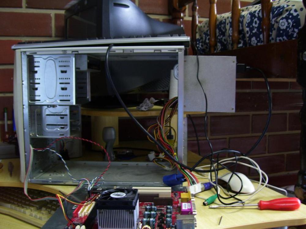

O Duron, também da assinatura, acabei fazendo o seguinte: como no gabinete (um satellite) a fonte fica por cima do processador (que beleza de ideia pra economizar espaço e material, hein?:D), ele chegava facinho nos 60°C em idle, então uma solução que encontrei para tentar resolver o problema foi parafusar a fonte do lado de fora do gabinete (olha a foto, que gambiarra:D). Agora só falta um dia daqueles pra ver os resultados, mas acho que com certeza vai ajudar...
hehehe eu ja vi algumas pessoas fazendo isso porém os resultados nao sao identicos, alguns melhoraram bastante outros manteram a temperatura e teve um que piorou, por isso eu nao coloquei esta "gambiarra" no tutorial ^^.
Tenha cuidado apenas no sentido do fluxo de ar que a fonte usa, se voce inverter a fonte mas esquecer de inverter o FAN dela vai dar problema^^. voce pode tambem isolar a fonte do gabinete, ou seja, "tampando" os buracos que a fonte usa para se refrigerar e colocando um exaustor de 120mm, e aumentar os buracos da fonte para que ela use apenas o ar externo que e mais frio do que o ar dentro do gabinete.
O Duron geralmente tem ficado na casa dos 40°C, mas ainda não testei ele num dia realmente quente pra tirar a prova, eu sei que ele alcançava facinho os 60°C...
