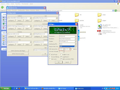

Obrigado pela atenção OoPpAa... Só mais uma coisa... Repare na imagem abaixo...:
http://lh5.ggpht.com/_KAT9AalUjTw/S_qr9hGISoI/AAAAAAAAACU/Eo3xS2rdcHc/s400/62354721.JPG
A área destacada está em 1024 x 1024 (desculpe o tamanho da imagem, eu to meio sem tempo)... Deste jeito, o emulador roda o jogo numa qualidade muito boa, porém não passa dos 25 frames... agora repare nesta outra imagem...:
http://lh6.ggpht.com/_KAT9AalUjTw/S_qsPYwSEpI/AAAAAAAAACg/6bm31JTEyXk/s400/6382464894.JPG
Com a opção "native" selecionada, o jogo roda perfeitamente, mas com a qualidade mais baixa possível... Agora a pergunta... Seu comprar uma VGA melhor eu conseguirei rodar bem o jogo numa qualidade boa, como na configuração da primeira imagem que postei...?

Então... mudando a resolução de emulação da imagem(nao da tela em si) influencia sim na performance... sobre a pergunta, acho difícil que uma vga dê o ganho que você precisa de 25 pra 60 FPS, mas daria pra aumentar a resolução de emulação pra uns 800x800 que ja da uma imagem melhorzinha(isso é puro chute, eu recomendaria procurar alguem com uma confg. parecida com a sua, mas com uma VGA ofboard e ver o desempenho, acho que no proprio tópico tem, se procurar nas paginas anteriores alguem com uma confg. parecida)...
Apesar que pela sua confg. a compra de uma VGA é bem necessaria.. ta gargalando seu confg., pelo menos pra jogos...
