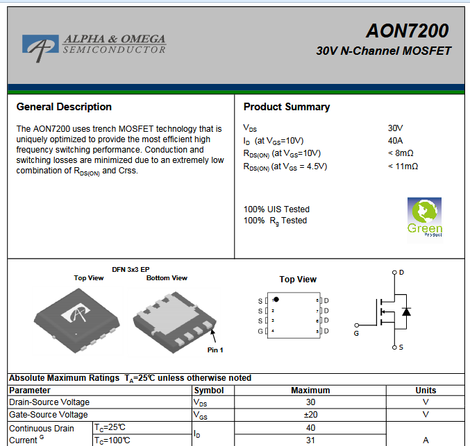

O circuito proposto pela @Isadora Ferraz é o mais simples e vai bem para seu projeto. Falou de dimensões reduzidas, tem como trabalhar com transistor SMD? Esse daqui é baratinho, mede 3x3mm e trabalha com aquecimento quase zero.
Outra questão: pretende usar uma fonte chaveada de 12V ou um transformador de 12V com retificação?
