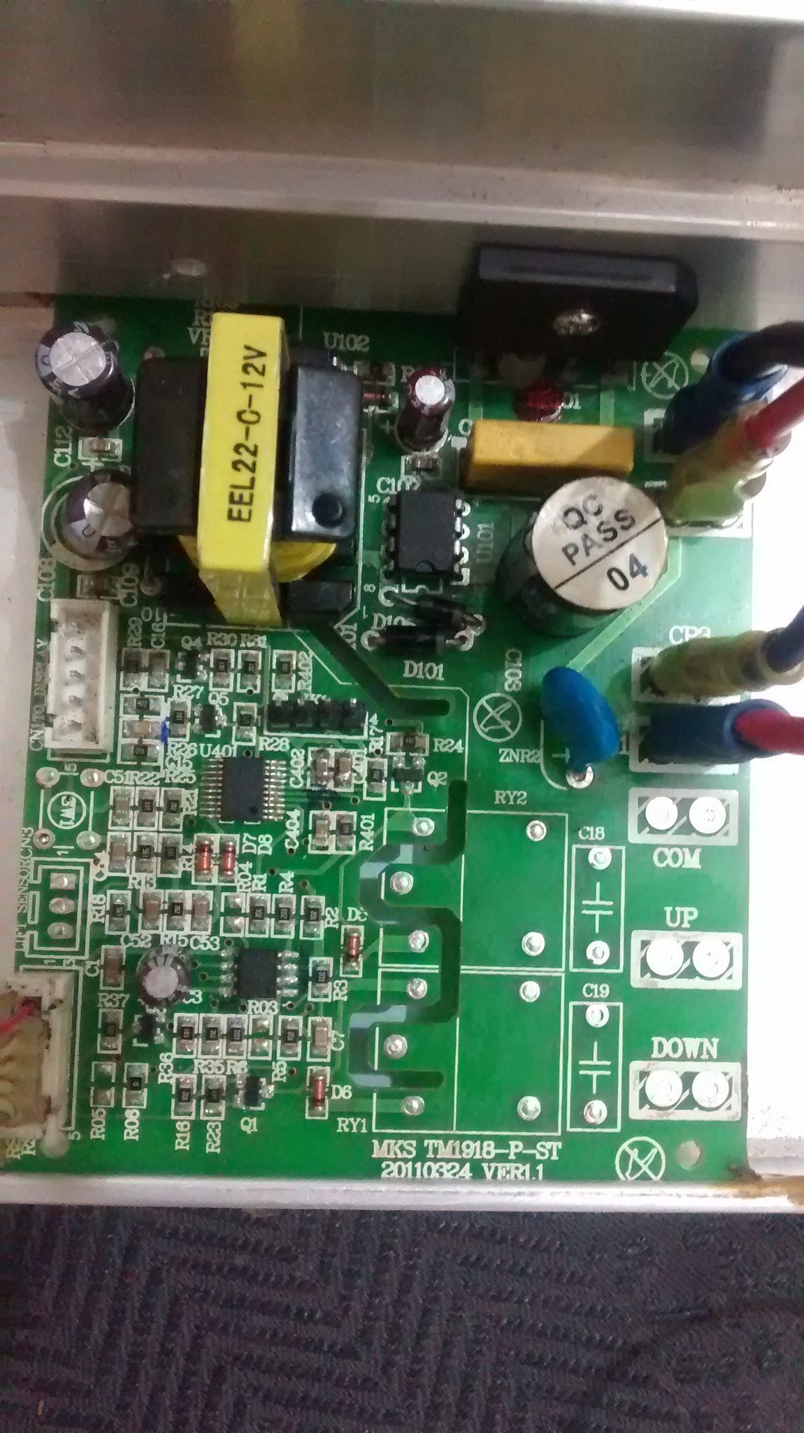

Teste os diodos retificadores fora da placa, deve ter algum com fuga...
Cara, valeu pela dica! Mais acho que o problema não e só na ponte retificadora. Testei a mesma fora da placa com multímetro e ta ok, portanto como não tenho um osciloscópio para testar o funcionamento dela fiz a troca da mesma. A placa continua aquecendo o termistor, não como antes, mais ainda aquece bastante. Aquece também na região dos IGBT's, mais com um multímetro não consigo identificar nenhum problema neles, talvez estejam com fuga também, terei que trocar todos eles e testar.

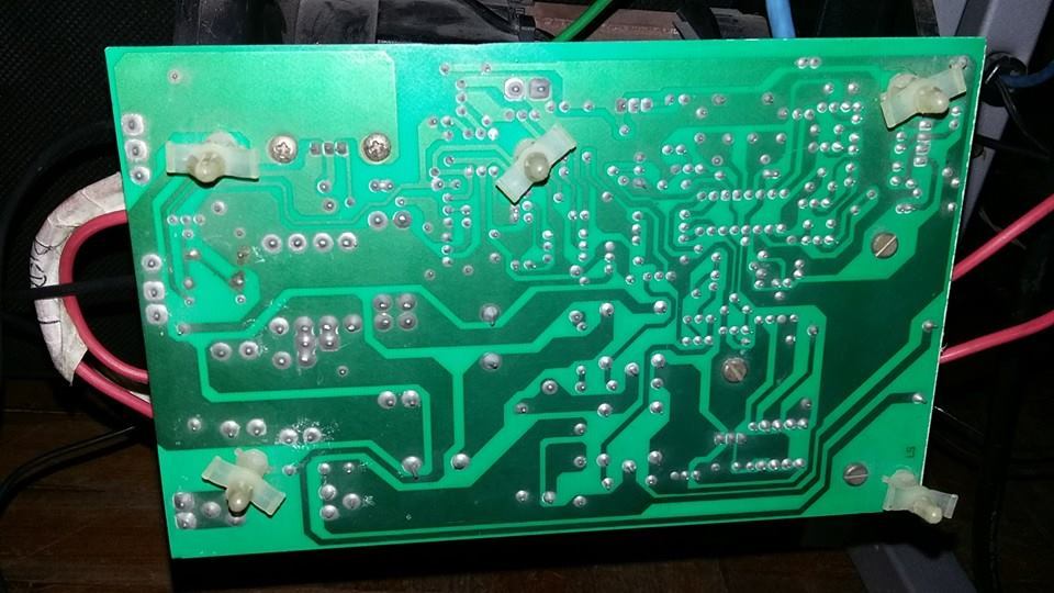

Olá amigo, estou com uma esteira de marca Moviment fox  semi-nova, porém ao alimentá-la na tomada ela liga o painel, mais não aciona o motor. Já testei o motor fora do circuito e esta funcionando perfeitamente, testei também o sensor de rotação está ok. Poderiam me ajudar nessa peleja?
Ola amigos quanto ao não rodar o motor, isso já consegui trocando o mosfet IRF840, porém o painel acende dá o bipe inicial, mas não marca a velocidade e o motor para quando vai pegando velocidade. Colocando o multímetro para ver a tensão do motor ligado na placa, ela chega a mais de 250v.
Alguém pode me dar mais uma ajuda?
Olá amigos, dando procedimento na peleja, agora tenho que encontrar o que está queimando os Mosfets, já tenho quatro deles. Testei os capacitores , os diodos, refiz algumas soldas e continuo aqui esperando uma dica amais.
 O Senhor Bcpetronzio se estiver disponível, gostaria de contar com sua experiência para solucionarmos  esse problema.
Segue o Anexo da placa.
Dean te mão Grato a todos.

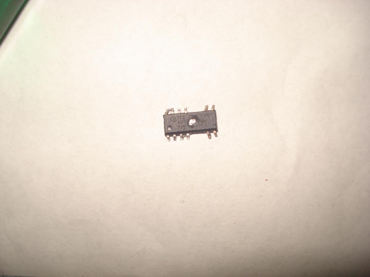

boa noite, já postei uma foto de uma placa inversora, só que e´usada para bater tinta, estou precisando de um componente (acho que é um optoacoplador )só que derrubaram água na fonte e este componente estourou ficando impossivel de saber o número deste componente( esta placa vem como Tw 05, mas é identica a adw 05).se eu conseguir consertar esta placa e se eu puder te ajudar, estou a disposição. vou postar a foto aqui. Até mais
post-771656-0-26046100-1435358401_thumb.
  • Coordenador
Esse CI é o oscilador/chaveador/controlador da fonte.
Depois do buraco quais os números que você consegue ler? 5653 ou 565/3?

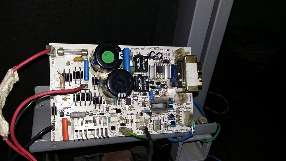

@Julio Cesar_740853 Minha esteira parou de funcionar, daí comecei a a testar os circuitos e também o motor, todos estão funcionando normalmente,
porém ao testar a placa,a mesma não estava jogando a tensão necessária que o motor precisa para funcionar, ao testar os componentes
percebi que um dos resistores não estava dando o valor que a cor representa (Ouro,vermelho,preto,marrom = 1000 homs)  o valor no multímetro
que esse resistor estava apresentando erá de 3,5 ou seja , era pra estar dando o valor de + ou - 980... correto?
Na foto que está em anexo o mesmo está destacado com zoom, não sei lhe explicar se ele é de filme metálico ou de carbono, nem de quantos watts é, também ele esta identificado na placa como L1A e não como (R de resistor), em outras placas o resistor é identificado como ® correto?
por favor amigo, me informe qual resistor eu posso estar substituindo esse em questão.
desde já agradeço a sua atenção

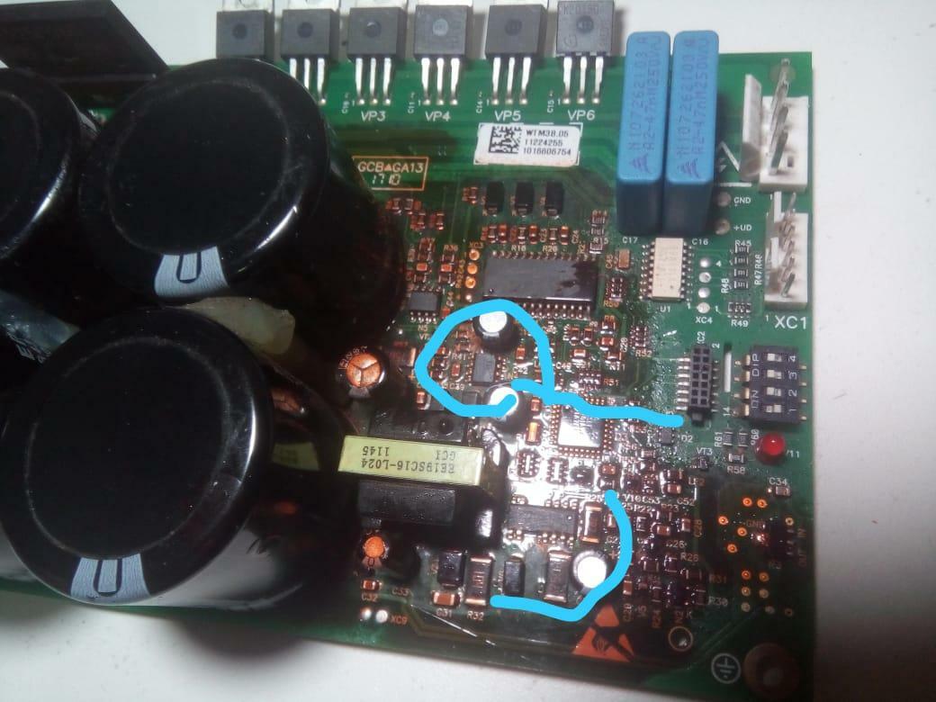

Boa tarde, minha placa é a adw05 igual às que foram postadas acima, o componente R1 está torrado, gostaria de saber qual o componente e seu valor nominal.
Não vejo ou não quis procurar R1 na foto. Mostre qual é. Mas geralmente sua queima é o efeito e não a causa.
