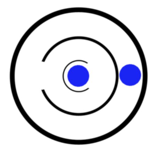

Bom pessoal eu penso hem faze um WC caseiro pois os industrializados é muito caro (_(
Na base eu penso em fazer assim:
Imagem retirada daqui do forum mesmo:
Mas tava analisando e acho que até a agua fazer todo esse percurço, ela poderá chegar ate a boca de vasão, ja quente (o que nao seria muito bom).
O que vocês acham?
^_^
Hi luan, muito caro isso 'e relativo, se voce tem todas ferramentas e materias sim pode vir a ser mais em conta (a principio), mas voce encontra otimos blocos a bons precos hoje em dia. A LC water cooler de da um bloco a partir de 108,00 o que 'e um bom valor.
O seu desenho esta legal mas 'e do tipo usado a algum tempo, hoje em dia se usa mais sistemas menos restritivos, de uma pesquisada nos foruns que voce encontra bastante gente e topicos a respeito, valeu.
