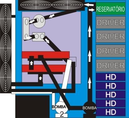

e aí galera, tô pensando em montar um water cooler "modesto", mas eu queria uma bomba boa, que daqui pro final do ano eu estou pensando em trocar de pc novamente e passar pro i7 e lá vou colocar blocos nos chipsets e mosfet (e placa de vídeo, talvez em crossfire), estou com dificuldade em encontrar radiador que suporte 2 ou 3 fans com preço razoável, mas ta tudo muito caro.
* não entendo muito de water cooler

ok, já dei uma boa olhada, no tópico...
pode instalar duas bombas no mesmo loop, tipo duas médio porte?
isso é mais ou menos assim que eu quero, ficou muuuito feio, mas não manjo muito o corel não...
ta meio desorganizado...
Hi Andre, sim 'e possivel, o seu projeto esta muito bom, eu teria duas sugestoes.
Nao bifucar a saida logo apos o chipset (SB) e conectar a segunda bomba direto, isso iria ajudar a manter a presao logo antes da entrada do segundo radiador.
Ou criar dois loop separados, um para o CPU + Mobo e outro para as VGAs, essa 'e uma solucao muito utilizada, principalmente se voce for dar enfase ao seu case, podendo utilizar liquidos com cores diferentes em cada loop dando um efeito vizual muito bom, essa solucao tambem tem a vantagem de ter um planejamento mais fácil e ser mais flexivel na instalacao.

beto, não entendi muito bem...
você quer que eu faça outro sistema pra as placas de vídeo (com radiador, reservatório, bomba...) ou quer que eu faça da forma branca, que a bomba dois pega a tubulação do SB e joga pro radiador?
- onde eu coloco o segundo reservatório?
se você vai montar um computador tão parrudo recomendo investir mais no loop.
compre bombas laing DDC e compre os tops pra melhorar o desempenho e ganhar mais funcionalidade, como o XSPC reservoir/top. Ele tanto é um TOP pra DDC como um reservatório, com o melhor desempenho pras DDC.
Se quer usar duas bombas recomendo fazer dois loops, é melhor do que rodar com as duas em série. Acabaram de lançar também um reservatório que ocupa duas baias 5,1/4 que possibilita utilizar duas bombas em paralelo, tem um XSPC pra bombas DDC e o Typhoon pras D5. Ele é útil pra loops com blocos de grande restrição.
Eu colocaria um loop só pro processador, outro pras placas de vídeo e chipset, que são bem menos sensíveis a temperatura e não vão limitar seu overclock.
No loop do processador, como você rodará ele sozinho, poderá usar um bloco de alto desempenho e mais restrito, como o koolance 350, ou optar pelo HK 3.0. Se quiser gastar menos pegue um enzotech saphire.
Importe as peças, fica bem mais barato que comprar no Brasil. E não se incomode com kits pois você tá montando um sistema mais complexo.
Recomendo radiadores da linha RX da XSPC, relativamente baratos e de excelente desempenho. Se quiser gastar menos compre os da linha MCR da swiftech mesmo.
Meça seu gabinete, quem sabe da pra enfiar um radiador quad no topo do seu gabinete. O dual geralmente cabe embaixo se for um full tower, eu tive que modificar o meu gabinete, mas coube.
valeu, abraço
Hi Andre, desculpe a confusao, foi uma resposta um tanto corrida, estava indo para o trabalho ;)
O que eu sugeri foi a criacao de dois sistemas separados, um para a mobo e CPU e outro para as VGAs.
Isso por uma serie de motivos.
Primeiro, como voce pretende usar duas bombas e dois radiadores, planejar os dois sistemas em separado fica bem mais fácil e flexivel, mesmo que voce utilize um reservatorio interno para as VGAs.
Segundo, voce acaba tendo mais opções de compra e ai pode economizar uma graninha, separando os sistemas voce pode optar por uma bomba nao estão potente como a Laing DDC-1T Pro Pump 10W e dois radiadores duplos e nao um duplo e um triplo por exemplo, isso 'e claro vai depender do over que voce queira garantir e da verba que voce tem disponivel.
Terceiro, voce nao tem a necessidade de montar os dois sistemas ao mesmo tempo, pode montar o da mobo+CPU e esperar para montar os da VGAs, como voce falou (e eu sou muito atento a isso) que talvez fosse montar as placas de Crossfire, bem nesse caso voce pode comprar uma placa para depois comprar a outra e apos isso montar o segundo sistema. Essa opcao tambem abre a possibilidade de voce estar contente com os cooler das VGAs e deixar de lado o projeto ou pelo minimo adia-lo.
Quarto, eu gosto de colocar as VGAs em um sistema unico, elas sao uma das pecas que voce mais troca no computador e caso voce opte por blocos full-cover sera necessario troca-los junto com a placa, desse modo a manutencao fica mais fácil.
Qualquer duvida fico a disposicao, valeu.
Muito obrigado a leo_bsb e o betouk,
bem, vou fazer da forma que vocês me falaram, com dois sistemas, um para a placa mãe, chipset e cpu, e outro para as vgas.
primeiro vou fazer o sistema singelo, com uma bomba, um radiador duplo, (vou da uma analisada nesse reservatório para duas bombas XSPC pra bombas DDC e o Typhoon pras D5, fica mais fácil organizar com um reservatório só, já que meu case vai ser o mid-tower CM-690) reservatório e cpu bloco. Não vou resfriar a placa mãe, também não quero fazer overclocks extremos tanto no 775 quanto no 1366, apenas overclock para melhorar o sistema como um todo.
Não quero gastar os olhos da cara, sei que vai custar uma boa grana, mas no que eu puder economizar (sem prejudicar o sistema) eu vou querer economizar.
já que loop vai ser separado tem a necessidade de um radiador triplo? se sim, para as vgas ou é melhor cpu e mobo?
pode ser mais objetivos na especificações do loop, tipo qual a melhor bomba, radiador, blocos... para o meu caso
desde já, muito obrigado

Hi andre, a bomba que voce citou no link 'e da Liang, o mesmo fabricante da bomba que eu possuo e 'e de otima qualidade, a questao 'e que ela possue o mesmo modelo em tres diferentes potencias e o anunciante nao esta sendo muito claro em relação ao modelo em especifico, pela vasao parece ser a Pro (que seria a do meio entre as tres) mas nao da pra ter certeza.
Em relação ao seu projeto voce realmente esta com um gabinete bem apertado, mas isso nao significa que nao de para fazer algo legal, o importante ai vai ser planejar e tirar todas as medidas com muito cuidado, logo abaixo tem uma foto de um projeto involvendo o seu gabinete, algo bem simples e eficiente.
Nesse projeto, dependendo dos componentes ficaria fácil aumentar o loop para a Norte Bridge sem comprometer o desempenho, o componente na mobo que seria de maior importancia para receber uma refrigeracao extra. Em relação as nosfets (reguladores de tensão) e a South Bridge voce poderia optar por algum outro tipo de cooler com melhor desempenho que o de fabrica, existem varias opções.
Em relação as placas de video voce ficaria com o espaco externo na parte de traz disponivel para outro radiador duplo, tambem teria ainda espaco na parte inferior, logo apos a fonte para instalar outra bomba e possibilidade de colocar outro reservatorio tipo baia, ficaria um projeto bem legal, valeu.

sobre a bomba do ML: já tinha visto que esse cara descobriu o modelo da Laind DDC no catálogo da chevrolet, já tinha pesquisado isso mas não conseguir descobrir.
A bomba está muito barata, se você comprar tem que abrir pra ver se ela está soldada pra 9W ou pra 18W. Se for em 9W tem como modificar pra melhorar o desempenho. Os tops serviriam perfeitamente nela.
Sobre a radiador: sistemas de WC podem ser classificados de acordo com a temperatura conseguida:
- alto desempenho: quando o delta T (diferença da temperatura ambiente para a temperatura da água em circulação EM LOAD) é menor que 5º.
- bom desempenho: quando o delta T é menor que 10º
Acima de 10º começa a não valer a pena, na minha opinião.
Tem como estimar o desempenho do meu sistema?
TEM SIM!
Primeiramente use a calculadora de fontes http://extreme.outervision.com/psucalculator.jsp
nessa etapa você marcará apenas as peças que você colocará sob refrigeração líquida. Se colocar só o CPU na água lembre-se de marcar qual overclock fará e de depois subtrair os 38W da placa mãe que o site adiciona automaticamente. Se colocar o chipset na água então mantenha esse número.
Então, só pra exemplificar, um quad com overclock dissipa uns 200W.
Depois de feito isso você pega a planilha do Martin que estima o poder de dissipação dos radiadores, não tem todos os modelos, mas já dá pra ter uma boa ideia. use a planilha dos radiadores XSPC (Martins-RadEstimator-XSPC-RS-Series-03.xls), se você quiser uma estimativa de radiadores bem simples. Um radiador swiftech é melhor que essa linha da XSPC.
http://martin.skinneelabs.com/MartinsRadiatorEstimators.html
Depois você decide qual o nível de ruído você quer, pois na planilha você define a rotação das ventoinhas.
Simulei com ventoinhas a 1750, que já tem um ruído alto. Se você reduzir pra 1000RPM, pra termos silêncio, vai ter que ter mais poder de dissipação nos radiadores, ou seja, maiores ou em maior quantidade.
Lembre-se de busca sempre um delta abaixo de 10º.
Resumindo, pro exemplo de um quad Q6600 overclocado para 3,6GHz e usando ventoinhas a 1750RPM:
Um radiador simples de 120, tem um desempenho ruim, com delta de 12º
Um radiador duplo de 240, tem um desempenho entre bom e excelente, com delta de 6,5º
Um radiador triplo tem um desempenho excelente, com delta abaixo de 5º.
Por isso que eu sempre recomendo no mínimo um radiador duplo só pro processador, se for um quad.
Em um sistema com dois loops eu colocaria o processador sozinho em um loop, pois ele é a peça mais sensível ao calor no overclock. E se possível em um radiador triplo.
Por isso, no seu caso, se for fazer um único loop, com CPU, uma placa de vídeo e chipset, no mínimo um radiador triplo, pra um desempenho fraco geral. Bom pro dia a dia mas não espere as melhores temperaturas. Um bom desempenho pra esse uso seria um triplo e um duplo, de boa qualidade e com fans bons, de preferência com molduras nos fans (meu caso).
Para dois loops, com um i7 no meio, é um triplo só pra CPU.
As duas disco rígido que você falou e o chipset eu colocaria tudo no duplo. As temperaturas desse loop não serão maravilhosas mas serão MUITO melhores que coolers stock de placas de vídeo. E elas não são tão sensíveis a temperatura no overclock.
