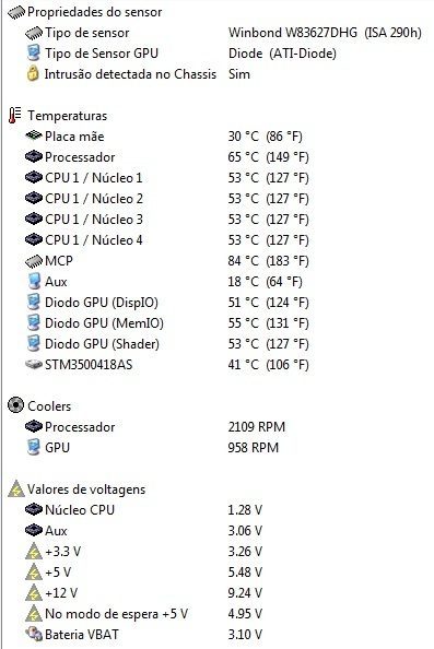

Ola amigo meu PC é um
Phenom x4 9600 2.3Ghz
Placa Mãe Zotak 6100 Serie
Fonte C3 Tech DSA 5060v
Placa de Video HD4850
Coloquei hj a placa de video e troquei a fonte, não lembro quanto era a temperatura do processador antes, fui ver quanto estava a temperatura da placa de video e notei a temperatura do Processador meio que alta.. em torno de 66 a 70º sem eu estar fazendo nd de mais, so mexendo na internet

olá
as temperaturas estão bem altas,principalmente a placa de video
voce trocou a pasta termica recentimente??
já fez uma limpeza no gabinete?
como é a ventilação do gabinete?

O cooler do processador do Suku tambem tá estranho, rotação muito pequena. O meu aqui (um 9550) fica no minimo a uns 4000rpm pra deixar o processador a 52~54° em idle. A menos que esteja sendo usado um cooler mais incrementado, a rotação está estranha principalmente se for cooler box. (pelo menos comparando com o meu aqui)

Não troquei a pasta termina e gabinete esta td limpo, pc tem 2 meses de uso e ainda ta na garantia eu levei na assistencia ontem pra instalar a placa e a fonte a ventilaçao n tem nenhum fan.. o problema seria ventilação ou cooler? notei que a temperatura do MCP (Chipset ne?) tb esta alta.. 85º

Eu sei de tudo isso. O que eu quis dizer é que se o cooler dele for BOX, ele ta rotacionando pouco até porque o cooler box do 9600 nao muda muito pro 9550, isso que eu disse.
Suku: Você usa o cooler box aí ou usa um melhor (diferente do que veio com o processador?)

acredito que seja o do box, pc comprei montado :S
Faz o seguinte, confugura para a ventoinha de seu cooler box rodar no máximo e mede a temperatura pra ver. Aqui o meu não rola menos de 3800 RPM e seu tá só 2000 e pouquinho.
isso mesmo q eu queria ve aqui ta 2100 todos q vejo ta 3500+.. como eu mudo a velocidade?
Ai eu já não sei pois nunca precisei mexer no meu. Sei que tem programas que fazem isso (acho que o riva tuner faz) mas não é seguro mexer nele sem conhecer o programa.
instalei ele mais n achei nd de mexe no cooler do processador somente coisas da placa de video
Então me enganei, vai ter que dar uma pesquisada mais aí.
