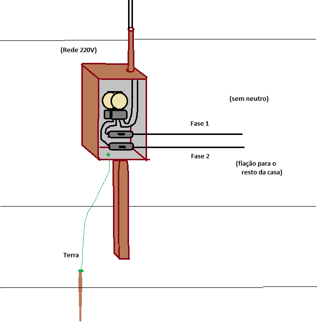

Veja um esboço da rede aqui em casa:
Sou leigo no assunto mas se estiver difícil de compreender eu peço que perguntem para que eu possa detalhar esse "problema".

Zeluizbike,
O aterramento serve para proteger pessoas, não equipamentos.
Na primeira página desse tópico tem uma explicação de porque é perigoso usar o neutro da tomada como aterramento, procure a seção sobre o esquema TN-C.
