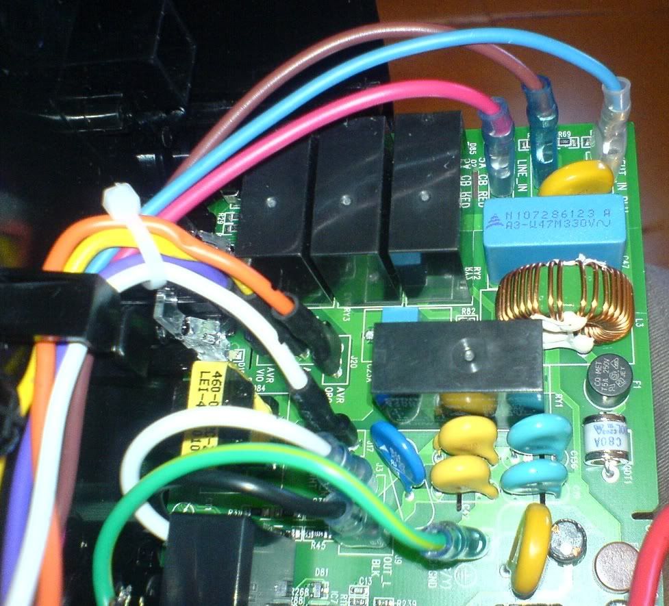

Tirei a foto do interior do meu TSSHARA, vou postar assim que o meu irmão trouxer o cabo de conexão do celular que está com ele na empresa.
Bom, só tem dois relés, um para sobre tensão e um para subtensão, tem uma ponte retificadora que faz a medição e é só isso.
Bom, acho que quanto mais simples melhor porque eu testei na prática esse estabilizador, na prática, e digo, muito melhor com do que sem...
Esses ai de baixo, todos eles placas de controle de estabilizador, também tem somente dois relés, nenhum deles para sobre tensão nem tampouco para sub tensão. Ambos usados na seleção de tap do autotransformador. Ou seja a velha chorumela de desalimentar a carga realimentar novamente, sem a menor necessidade, gerando todo um stress desnecessário a fonte de alimentação..
E como eu disse no tópico anterior, mais um estágio de proteção não mata ninguém.
Vamos ver se realmente o estágio é de proteção. Se for ele deverá ter como componentes
Varistores: De preferência um ou dois entre fase e neutro, outros dois entre fase e terra e outos dois entre terra e neutro, como se vê ai em uma boa régua de proteção contra surtos
Fusíveis térmicos: Como se pode ver ai entre os varistores
Dispersor a gás, ou centelhadores:
Se não tiver esses componentes, que são os realmente responsáveis por proteção elétrica, não é proteção, e sim "enrolação"..
Aguardemos as fotos para ver...
Êta fotos demoradas essas dai...
Vem o cara, fala um monte de teoria sem o menor sentido, não mostra nada, só faz onda... Depois foge da briga... Eu pensei que já tinha visto de tudo e de vez em quando me aparece cada um que são dois...
Continuo esperando sentado para ver as fotos de seu estabilizador sem relés...

3 - Sim, o estabilizador é apenas um seletor de tensão. Ele seleciona derivações com tensões digamos -5V, -10V, +5V, +10V, em cima do valor de entrada. Dificilmente se consegue uma tensão 100% estabilizada em 115V, haverá sempre uma variação de 6% fora desse valor, correndo-se o risco de a tensão de entrada ficar oscilando e as derivações do estabilizador ficarem num sobe e desce constante, o famoso click-click, tentando manter a tensão perto de 115V, em 99% das vezes sem necessidade técnica.
Desde Já... Obrigado :o
De nada
A sua tv tem problemas em ficar direto na tomada? o dvd tem? o aparelho de som tem?
Pois bem, são todos eletrônicos, assim como seu computador.
2: os mais novos estabilizam. mas isso é completamente inútil, uma vez que fontes de computador foram feitas para tolerar variações de 10%.
Um pouco mais de 10%, em torno de 15-20%.
