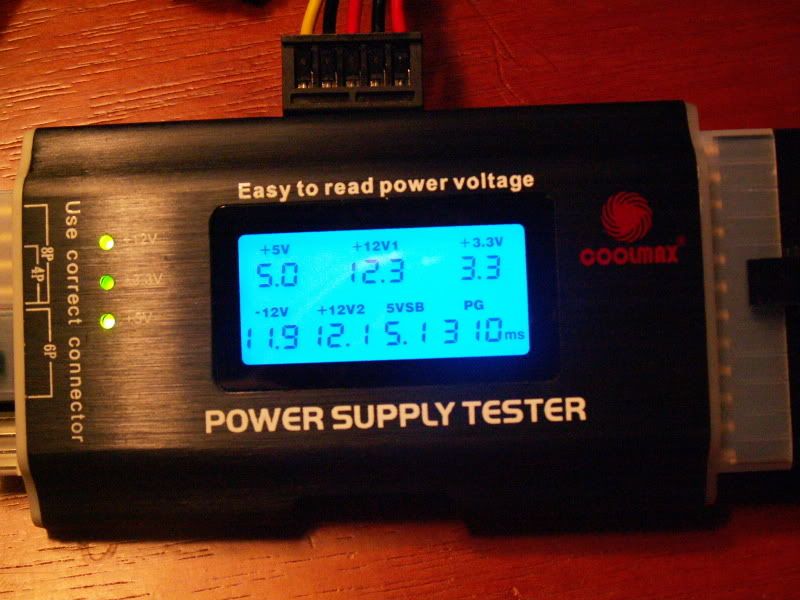

pfc ativo parece ser muito bom para redes 110v pois tem uma margem muito grande, mas para redes 220v faria muita diferença?
Minha análise vai justamente no sentido contrário da sua. Veja que a rede de 220 Volts para subir até 270 Volts necessita ganhar um adicional de cerca de 23%, o que é muito difícil de acontecer uma vez que existem muitas proteções para que isso não aconteça, pois poderia ser trágico para os equipamentos nela ligados. A empresa de distribuição sabe que teria que indenizar aparelhos assim danificados por excesso de tensão e tem especial preocupação com a subida descontrolada de tensão...
A queda de tensão ao contrário pode não ser tão danosa assim, simplesmente apresentando um funcionamento errático dos diversos aparelhos nela ligados, mas dificilmente a queima, o dano...
Partindo do princípio de que a tensão subir desse modo não vai, resta a preocupação de se ela descer o que acontece... Pois ela pode nominalmente descer de 220 Volts até os 90 VAC que seu PC poderá ainda operar numa boa, muito boa... Se seu PC não estiver com o carregamento completo da fonte (o que geralmente acontece) essa tensão poderá descer ainda mais, como é visto aqui nessa teste que fiz, aonde uma fonte de 300 Watts é submetida a uma carga de 100 Watts e aguenta ser alimentada por tensão de rede tão baixa quanto 30 VAC mantendo as tensões do PC completamente estáveis.
Nesse caso a rede caiu em 86% um valor inadmissível, mostrando que para operação em 220 Volts a fonte com PFC ativo é muito mais vantagem ainda...
Fonte com PFC ativo - Matando a cobra e mostrando o PAU
Abraço...
Faller,
Não sei se entendi direito o vídeo.
A primeira lampada, que acende apaga, sofre um monte de variação... Não está ligada na fonte, certo?
Porque se estiver, aonde está o PFC ativo trabalhando em "todas" as tensões?
Já a segunda lampada (que parece estar dentro de um copo), essa sim não ficou acendendo e apagando. Imagino que essa estava ligada na fonte que, por ser PFC ativo, trabalhava perfeitamente em qualquer tensão, fazendo com que a lampada ficasse sempre acesa de forma ideal.
Sim, exatamente. A lâmpada que varia o brilho está antes da fonte, para mostrar que está havendo uma variação de tensão na entrada da fonte.
A lâmpada que têm o brilho constante está após a fonte, sendo alimentada por ela e mostra que não há variação nas tensões de saída.
Existe muita gente que ainda diz que o PFC é inutil aqui no brasil, mas só o fato dele segurar todas essas oscilações de tensão já vale o que custa.
