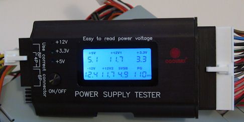

Em primeiro lugar, a fonte que usei no teste foi uma fonte das mais simples, formato SFX12V (fonte menor que as ATX), Seasonic de 300 Watts, de código SS-300SFD 300W SFX12V, com uma ventoinha das pequenas, fonte de baixo custo mas com PFC ativo.. Veja ela ai: http://www.newegg.com/Product/Product.aspx?Item=N82E16817151089 absolutamente nem um pouco sofisticada e tão competente como ademais o são as fontes com PFC ativo.
O que usei a mais foi o medidor especial para fontes, o PSU tester. Esse dai:
para medir as tensões e tempo de Power_OK das fontes, e um multímetro, esse segundo da esquerda para a direita ai.
E um Variac para poder variar a tensão de entrada. Só isso. E se você reparou, as tensões da fonte, tanto de 3,3 de 5 como ambas de 12 Volts, permameceram completamente estáveis durante todo o tempo em que a tensão AC de entrada variou desde os parcos 30 VAC até os 254 VAC.

Resolvi então mostrar o quanto uma fonte com PFC ativo busca a tensão que deve entregar a seu PC seja qual for a tensão que lhe dermos na entrada. Os fabricantes, conservadoramente especificam e garantem que a fonte com PFC ativo opera desde 90 VAC até os 264 VAC numa boa e eu acredito. Mas sei na prática elas vão muito mas muito além, mas como mostrar??
Reuni alguns itens necessários:
Um Variac; (transformador variador de tensão de zero até 254 VAC)
Uma fonte com PFC ativo e ai usei uma Seasonic de 300 Watts, com PFC ativo, que está dando banda aqui em casa;
Uma carga para 12 Volts (uma lâmpada de automóvel que drena uns 50 Watts mais ou menos;
Uma outra lâmpada para automóvel, que joguei na linha de 5 Volts. Essa dai puxou uns 5 Watts somente;
Um PSU tester;
Um voltímetro para medir a rede elétrica, na saída do Variac;
Uma lâmpada de filamento 40 Watts x 220 Volts, para se observar a variação de brilho da mesma, conforme se variava a tensão no Variac que alimentava a lâmpada e a fonte Seasonic;
Uma filmadora.
Vejam que a tensão de entrada AC poderá cair bem abaixo daqueles 90 VAC que a fonte consegue ainda sustentar as tensões CC para seu PC sólidas e estáveis.
Na verdade com pouca carga como coloquei, quem sabe uns 70 a 80 Watts, pois tem o carregamento do PSU tester também mais as duas lâmpadas de automóvel a fonte responde bem mesmo com tensões da ordem de 35 volts AC na entrada, até os 254 Volts AC, que é o máximo que meu Variac fornece... Tensões sólidas, cravadas, sem oscilação nenhuma

Resultado disso tudo dai está nesse filmete, do tempo do cinema mudo, pois não existe nada a dizer, é tudo visível..
