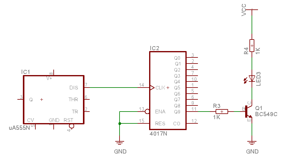

Salve, Pedro!
Se você estiver usando esse circuito aqui:
http://www.easterngeek.com/2008/06/simple-and-dirty-pulse-width-modulation.html
você pode usar um contador CD4017 ligado no pino 7 (sete) do 555.
você liga o pino 7 direto na entrada de clock do 4017.
A frequência de operação do circuito, como o site diz, é de 144Hz. Se você pegar a saída 9 (pino 11 do 4017), você vai ter essa frequência dividida por 10, o que dá 15Hz.
15Hz é visível pelo olho humano.
Se o LED estiver piscando, a saída do 555 está ativa e seu problema é a partir daí.
Eu fiz um esquema pra você testar seu circuito aí. Nesse esquema não tem a configuração do 555. você deve repetir a configuração do site.
Sem instrumentos eu não conheço outro método mais prático pra testar o circuito.
A alimentação do 4017 é:
pino 16 ==> VCC
pino 8 ==> GND
Alimente o circuito com 12V (doze).
Boa sorte e diz aí se você conseguiu fazer o circuito funcionar.
[]'s
