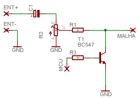

Estou com problemas para realizar a função "mudo" em uma mesa de som que estou fazendo.
O caos é o seguinte, para "MUTAR" o sinal de áudio, precisa aterrar o sinal, ou seja.. curtocircuitar o sinal de entrada...
Consegui bons resultados usando um bipolar (BC548) operando como chave, porém há um ruído incomodo, sendo assim queria um toque mais profissional, usando um JFET, MOSFET... enfim.

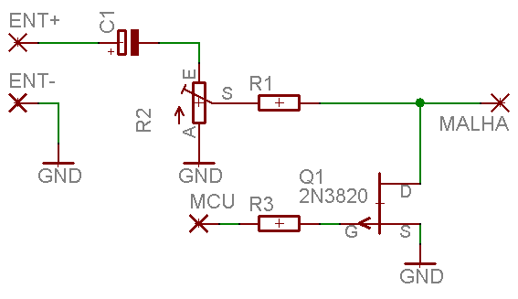

Colega Nadasica, poste um desenho de como é feita a entrada de som de cada canal de sua mesa, para poder-mos sugerir algo para você!...
genericamente com um transistor bipolar.
----> muito ruido.
genericamente, como deveria ser.
pois o fet, segundo informações que obtive na net, é bidirecional ou seja, conduz os dois semiciclos da onda senoidal do audio.
quem puder ajudar, ficaria muito grato.
Não sei como polariza-lo, para que com uma tensão positiva ou negativa, consiga satura-lo e aterrar o sinal de audio.
bons trabalhos a todos!
