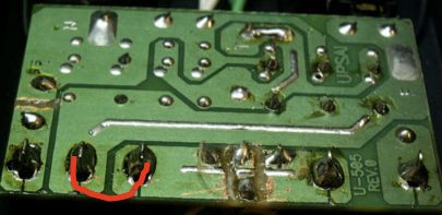

Terminei de melhorar a minha proteção FHT-1200 da Upsai.Adicionei os seguintes itens:
Um indutor com núcleo de ferrite tamanho 29mm X 19mm X 7,5mm enrolado com cerca de 15 voltas cabinho 0,75mm de secção.
2x Fusíveis térmicos 10A a 85°C, acoplado nos três varistores com auxílio de pasta térmica branca.
2x Capacitores Cerâmicos 4,7nf 2kv envoltos em termoretrátil.
Filtro Aberto:
Furos e cortes na trilha feitos como base no tópico.
Varistor Neutro/Terra e seu fusível térmico com termoretrátil de cor verde nos terminais.
Fusíveis térmicos instalados com auxílio de pasta térmica e termoretrátil de cor verde:
Visão final com os capacitores soldados e indutor:
Filtro em uso
Como aqui possui aterramento estou utilizando também a proteção da linha de sinal do filtro.
O chiado baixo que a fonte da tv emitia ao se ligar o chuveiro eletrônico agora fica restrito ao filtro de linha.

desmontei e fui escutar o barulho.. ele vinha da parte da placa, eu acredito que seja o botão de liga/desliga que esta com mal contato, tanto é que o led dele fica meio que piscando...

A chave parece ser uma dessas dai:
http://www.soldafria.com.br/chave-gangorra-kcd1-102n-azul-c-neon-p-2819.html
Para testar se é ela mesmo, fazendo uma ligação direta, una esses dois pontos ai no impresso..
Esse tipo de chave pode dar problema quando seu processo de soldagem é feito com excessivo calor ou tempo muito elevado dessa soldagem..

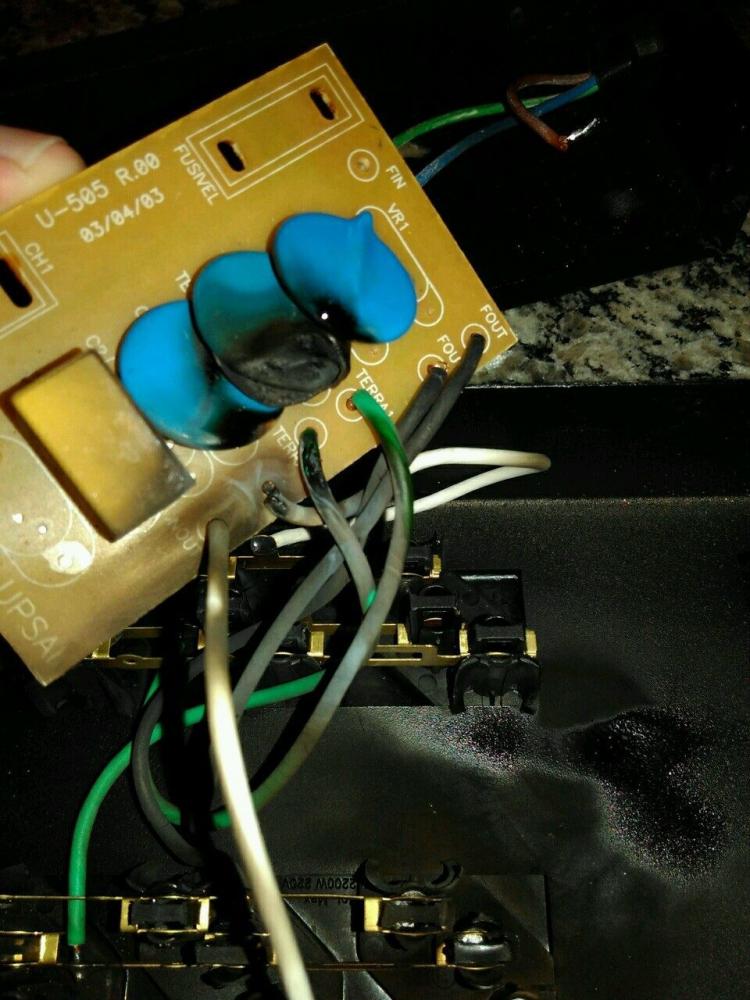

Estou com dois filtros desse com varistores queimados depois de um problema na rede elétrica de casa. Estou pensando em consertar e aproveitar para fazer o upgrade do Faller. Queria saber, no caso do modelo de 110v se mudariam os capacitores Y ou seriam esses mesmo. Sei soldar e substituir componentes mas sou leigo em eltrônica.
