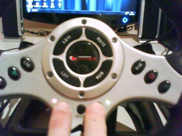

1° com o volante conectado ao pc mantenha os botões |select|e |start| pressionados até o led verde acender, pode demorar alguns segundos.

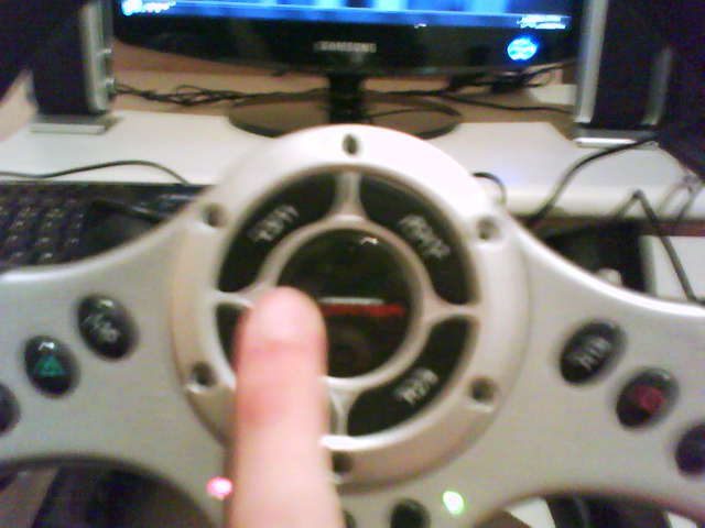

3°(muita atenção) no meio do volante a um botao acizentado acho, com o logotipo da leadership escrito nele, pressione ele para o lado esquerdo.
http://forum.clubedohardware.com.br/attachment.php?attachmentid=70151&stc=1&d=1255573465
depois de aperta o botão para o lado esquerdo a operação acaba e seja feliz. ;)

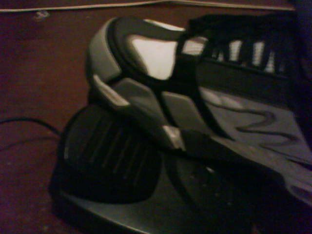

valeu!! eu consegui,só que infelizmente quando fui pisar forte o pedal qbro!! buaaaa,tentei cola com SuperBonder® e nao cola esse plastico!!! logo ontem que fiz um outro pedal para embreagem!!!(caseiro).
vou te que fazer mais dois separados ahauhauhaahua!!!
Valeu!
ps: onde você aprendeu essa tecnica?
e,você sabe consertar os pedais de acelerador e freio, o meu quebrou e é emprestado, tenho q devolver pelo menos inteiro... se alguém puder me ajudar agradeço...
(o material da leadership é fraco ...)
