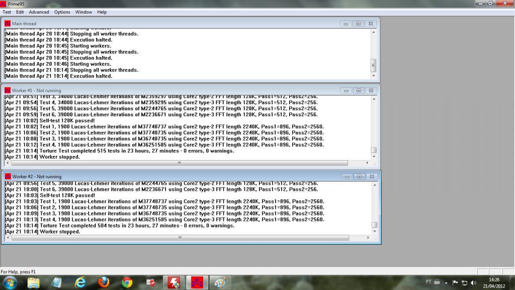

Bom dia, GilPR:
Como posso te desculpar por um brilhante tutorial como este, eu que tenho que te agradecer por sua generosidade!
Bem, resolvi dividir os testes em duas etapas, nesta primeira parte do teste eu mantive as configurações padrão do hardware, de forma que optei por testar o Cooler Master Hyper tx3 no esquema Push-Push (2 ventoinhas ventilando ar para o dissipador no mesmo sentido), e optei por retirar a tampa lateral do gabinete para não haver acúmulo de calor no interior da máquina.
Foram feitos uso de dois programas : Prime 95 e HWMonitor. O teste foi realizado por um transcorrer ininterrupto de aprox 24 horas, optei pela configuração Blend – dedivo ao fator estabilidade, e mantive o HWMonitor operando em segundo plano.
Obs: Na próxima parte do teste - que será postado em breve, procederei com o esquema de Push-Pull para o Cooler Master Hyper Tx3, e procederei com o cambio da antiga pasta térmica original Cooler Master pela Arctic Siver 5 já previamente adquirida.
Os resultados do HWMonitor foram os seguintes:
Value: 62ºC
mim: 51ºC
Máx: 65ºC
Os resultados do Prime 95, seguirão via Print Screen para uma melhor visualização:
Value: 62ºC
mim: 51ºC
Máx: 65ºC
